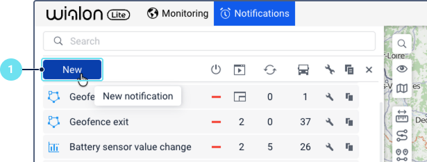

Нажмите Создать на вкладке Уведомления.

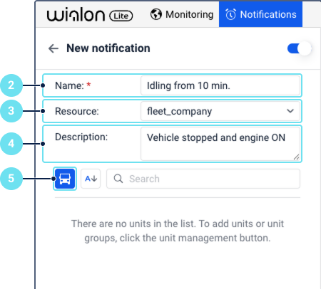

Укажите имя уведомления.
Выберите ресурс, в котором должно храниться уведомление, если вам доступно более одного ресурса.
При необходимости добавьте описание уведомления, чтобы пояснить его назначение или настройки.

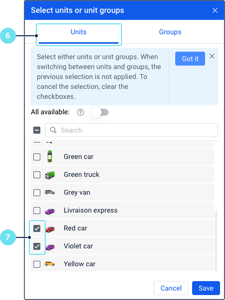

Нажмите на иконку
, чтобы открыть окно Выбрать объекты или группы объектов. -
В этом окне переключайтесь между вкладками Объекты и Группы, чтобы найти нужные элементы. Используйте переключатель Все доступные: включите его, чтобы сделать доступными для выбора все объекты и группы объектов, или отключите, чтобы показать только те, которые в данный момент добавлены в рабочий список.
Вы можете выбрать либо объекты, либо группы объектов, но не обе категории одновременно. При переключении между вкладками Объекты и Группы любой выбор, сделанный на предыдущей вкладке, отменяется. Будет сохранен только выбор с активной в данный момент вкладки.
Отметьте нужные элементы и нажмите Сохранить.

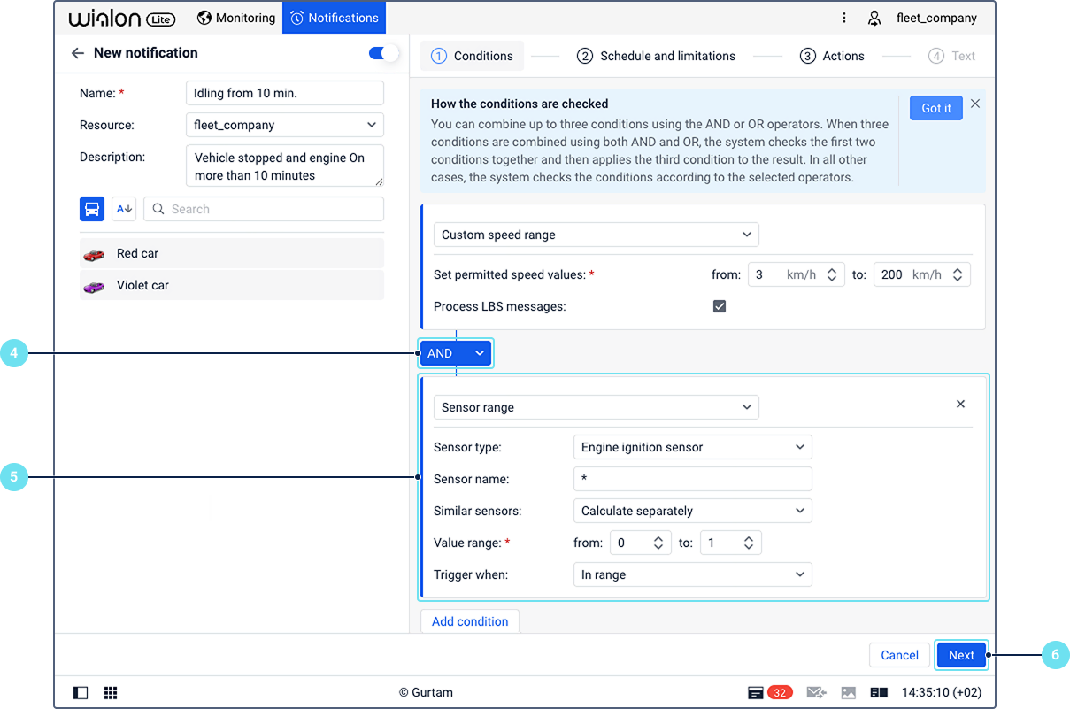

Шаг 1. Настройка условий
- Выберите условие, при котором должно срабатывать уведомление. См. Настройка условий уведомления для полного списка условий, их настроек и дополнительных требований к правам доступа.
- Настройте конкретные параметры для этого типа условия. Некоторые из них обязательные, некоторые дополнительные. Если обязательный параметр не заполнен, рядом с заголовком шага отображается иконка ошибки.
- Если вам нужно добавить второе условие, нажмите Добавить условие. Вы можете добавить до трех условий в уведомление.
- Выберите оператор
ИилиИЛИ. Если выбран операторИ, для срабатывания уведомления должны быть выполнены оба условия. Если выбран операторИЛИ, для срабатывания уведомления должно быть выполнено любое из двух условий.Вы можете комбинировать до трех условий, используя операторы
ИилиИЛИ. Когда три условия комбинируются с использованием обоих операторовИиИЛИ, система проверяет первые два условия вместе, а затем применяет третье условие к результату. Во всех остальных случаях система проверяет условия в соответствии с выбранными операторами. См. Типы условий и правила их комбинирования. - Если вы добавили второе условие, настройте его также. Если вы добавили третье условие, выберите оператор для него и настройте его тоже.
- Нажмите Далее.
Когда несколько условий срабатывания настроены с логическим оператором
И, уведомление срабатывает только тогда, когда все указанные условия выполнены одновременно. В частности, уведомление срабатывает, когда хотя бы одно из настроенных условий изменяет свое состояние с невыполненного на выполненное, в то время как другие условия уже соблюдены.Пример: Вы настроили уведомление с условиями Выход из геозоны и Значение датчика. Для срабатывания уведомления объект должен покинуть геозону
Изначение датчика зажигания должно быть Вкл. Уведомление срабатывает в следующих случаях:
- Объект уже находится вне геозоны, и датчик зажигания включается.
- Зажигание уже включено, и объект покидает геозону.

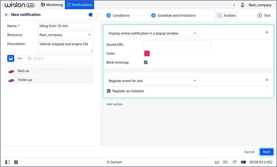

Шаг 3. Настройка действий
Выберите и настройте одно или несколько действий, которые должны выполняться автоматически при срабатывании уведомления. Некоторые действия требуют дополнительных прав доступа. См. Настройка действий уведомления для полного списка действий, их настроек и требуемых прав доступа.
Нажмите Далее, чтобы перейти к следующему шагу.

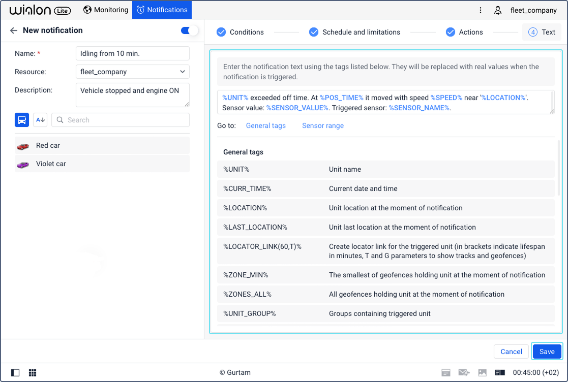

Шаг 4. Добавление текста уведомления (если применимо)
Если выбранное действие поддерживает пользовательский текст, введите текст сообщения для доставляемых уведомлений. Вы можете добавить теги (переменные), которые будут заменены реальными значениями при срабатывании уведомления. Доступные теги зависят от условий уведомления. См. Настройка текста уведомления для подробной информации.
Сохраните уведомление.
