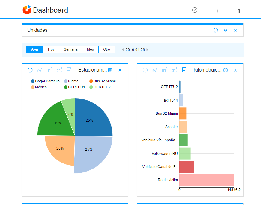

Una vez apretado el botón OK, en el área de trabajo aparece la gráfica creada. Se puede agregar cualquier cantidad de ventanas con gráficas, así como arrastrarlas de un lugar a otro.
El título de una gráfica refleja su configuración. Se puede escoger varios tipos de visualización de una gráfica. Los tipos de visualización para gráficas a base de un parámetro:
  • diagrama circular;
  • gráfica lineal;
  • diagrama de barras con agrupación;
  • diagrama de barras con acumulación;
  • diagrama de barras horizontal.
Los tipos de visualización para multigráficas:
  • gráfica lineal;
  • gráfico de barras con agrupación.
Los botones de elección se encuentran en la parte izquierda en el encabezado de la ventana de gráfica.
La mayoría de gráficas tienen leyenda. Para las gráficas creadas a base de un parámetro, la leyenda da la lista de las unidades para las que se ha construido la gráfica e indica la correspondencia entre los colores en la gráfica y las unidades. La leyenda de una multigráfica muestra a base de qué parámetros ha sido construida la gráfica, así como qué color pertenece a qué eje. Se puede deshabilitar elementos según el tipo de gráfico (unidades o ejes) en la leyenda. Además, si hace doble clic en algún punto de la leyenda, en la gráfica se muestran solo los datos sobre este punto (por ejemplo, sobre la unidad seleccionada).
Por defecto se selecciona el intervalo de tiempo Ayer. Sin embargo, se puede cambiar el intervalo e indicar un día (Ayer, Hoy), un intervalo temporal (Semana, Mes) o un intervalo temporal ajustado manualmente (Otro). Cuando los intervalos temporales cambian, las gráficas se construyen de nuevo.
