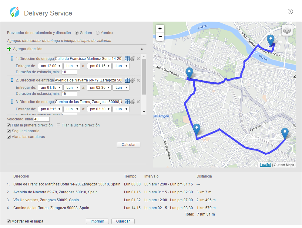

En la barra izquierda se indican las direcciones de los puntos de entrega junto con los intervalos temporales de visitarlos y varios parámetros de cómo construir la ruta. Para ocultar la barra izquierda, haga clic en el botón en forma de doble flecha hacia la izquierda.
El mapa ocupa el espacio principal de la interfaz. Mientras ajusta la ruta, en el mapa se muestran los puntos de control seleccionados. Después de construirse, se muestra toda la ruta. Los mapas base posibles son Gurtam Maps y OpenStreetMap. El interruptor de mapas está en el rincón derecho superior. Se puede mover el mapa por medio del botón izquierdo del ratón y cambiar su escala utilizando la rueda del ratón o los botones +/– en el rincón izquierdo superior del mapa.
La barra inferior es útil después de construirse una ruta. La barra contiene información detallada sobre la ruta y los botones para imprimir y guardarla.

Se puede introducir las direcciones manualmente utilizando el teclado o haciendo doble clic en el mapa. Además, se puede utilizar geocercas creadas en la interfaz principal del sistema de seguimiento. Las direcciones agregadas se indican por un marcador azul en el mapa.
Para cada punto se puede indicar el día deseado, el intervalo de entrega y la duración supuesta de estancia en el punto mismo. Estos datos son de importancia para la creación futura de la ruta y su optimización. Se puede cambiar los nombres de puntos.
Se puede agregar máximo 50 direcciones. Se puede cambiar el orden de las direcciones arrastrándolas hacia arriba o abajo. Para eliminar una dirección de la lista, haga clic en la cruz frente a la dirección necesaria.

Una vez indicados todos los parámetros, haga clic en Calcular. La aplicación realiza el cálculo a base de todos los datos introducidos.
Acciones con una ruta construida
Una vez calculada la ruta, esta se muestra en el mapa y en la barra inferior aparece la especificación. Es una tabla con el orden y el tiempo de visitar los puntos y con la distancia entre el punto anterior y el siguiente. Si hace clic en una dirección en esta tabla, el mapa se centra en el punto correspondiente.
Se puede imprimir la tabla y guardar la ruta misma en Wialon para utilizarla en el futuro.
