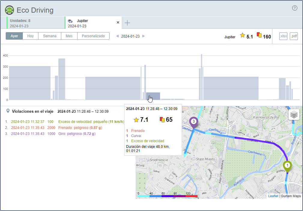

Una vez realizado el cálculo y obtenida la valoración de la calidad de conducción, se puede pasar al análisis ampliado de la valoración por medio de hacer clic en la línea de la unidad en la tabla de estadísticas. La pestaña de información ampliada tiene la siguiente interfaz: en la parte superior de la pantalla están los viajes en forma de columnas, más abajo está el mapa y a la izquierda del mapa está la tabla de violaciones.
Los viajes se muestran en forma de columnas. El ancho de una columna es la relación de la duración del viaje elegido a la duración de todos los viajes en el intervalo indicado. El alto de una columna es la cantidad de puntos de multa. La escala con las valoraciones máxima y mínima en el intervalo seleccionado se muestra a la izquierda. Una vez apuntada una columna con el cursor, se muestra una descripción emergente que contiene la siguiente información:

Para que el mapa se centre en el recorrido de viaje, haga clic en una columna del viaje. El recorrido de un viaje recibe su color de acuerdo con la velocidad de la unidad. En el rincón izquierdo inferior, hay una escala donde están indicados la velocidad y el recorrido que la corresponde. Las violaciones se indican en el recorrido por marcadores.
Gurtam Maps se utiliza como la fuente del mapa. Se puede cambiar la escala del mapa por medio de los botones +/− en el rincón izquierdo superior o por medio de la rueda del ratón.
La lista de violaciones registradas durante el viaje se muestra a la izquierda del mapa. La lista también tiene el aspecto tabular e incluye los siguientes datos:
  • fecha de viaje
  • duración de viaje
  • tipo de violación
  • cantidad de puntos cargados por violación
  • valor digital de violación
Si hace clic en el marcador de una violación en el mapa, la línea con esta violación se destaca en la lista.
