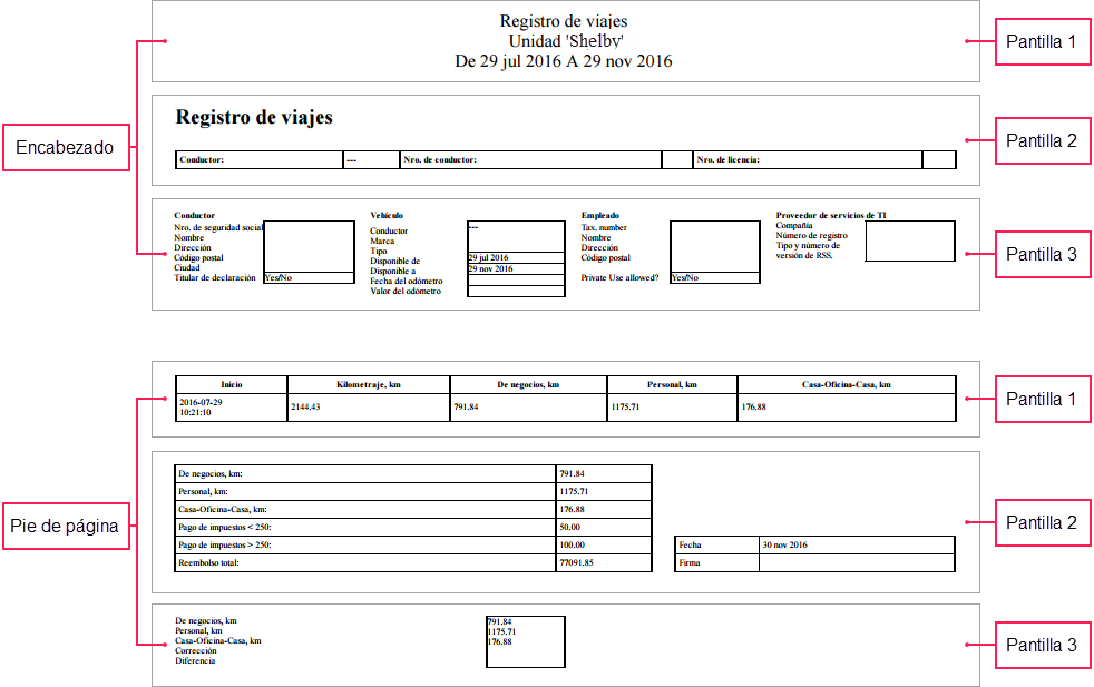

En la sección Imprimir, se configura el aspecto del informe en caso de imprimirlo. Para los parámetros Encabezado y Pie de página se puede escoger una de las tres plantillas disponibles que determinan qué información tienen que contener la primera y la última página del informe.
Además, en los campos correspondientes de esta sección se puede introducir valores para los parámetros Kilometraje imponible y el Pago de impuestos. Al imprimir el informe, la suma de reembolso se calcula a partir de los valores introducidos. Para mostrar la suma del reembolso por el kilometraje imponible, hace falta escoger Plantilla 2 en el campo Pie de página y activar la opción Mostrar pago.
Asimismo, se puede incluir en un informe impreso la distancia entre la casa y la oficina si está activado la opción Mostrar Casa-Oficina-Casa.
