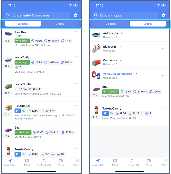

En la lista de trabajo se muestran las unidades que están bajo seguimiento. Hay dos modos de visualización disponibles: Unidades y Grupos. En el modo Grupos se muestran los nombres de grupos y el número de unidades que forman parte de los mismos. Apriete la línea con el nombre del grupo para desplegar la lista de unidades.

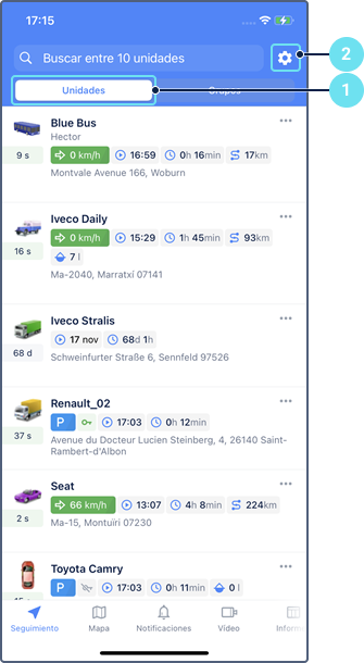

Al iniciar sesión en la aplicación, las unidades se añaden automáticamente a la lista de trabajo si ella ha sido vacía antes. Si tiene más de 100 unidades, usted mismo tiene que añadir las unidades necesarias.
El contenido de la lista de unidades y de grupos depende de la opción seleccionada en los ajustes de la lista (icono  a la izquierda de la búsqueda). Puede escoger uno de los siguientes métodos de generación de la lista:
MétodoDescripción
Mostrar todo
Se muestran todas las unidades o grupos de unidades en la lista de trabajo si tiene 20 unidades o menos. Si tiene más, las unidades y grupos no se añaden automáticamente. Usted tiene que configurar la lista manualmente.
Si esta opción está activada y usted ha quitado manualmente unidades de la lista, al iniciar la siguiente sesión en la aplicación todas las unidades vuelven a mostrarse (si son 20 o menos).
Sincronizar con la versión webSe muestran las mismas unidades y grupos que en la lista de trabajo en la pestaña Seguimiento de la versión web. Si la opción está activada, no se puede modificar la lista manualmente.
Configurar manualmenteUsted mismo añade unidades que deben mostrarse en la lista.
Una vez seleccionado el método, pulse el icono   para guardar los cambios.

  1. Seleccione la pestaña Unidades o Grupos.
  2. Apriete el icono  situado a la derecha de la búsqueda y apriete Seleccionar elementos.
  3. Seleccione las unidades o grupos de unidades necesarios. Al seleccionar se puede usar la búsqueda o el botón Seleccionar todo a la derecha. Además, se puede usar el botón Seleccionar todo para seleccionar todos los elementos filtrados por medio de la búsqueda.
