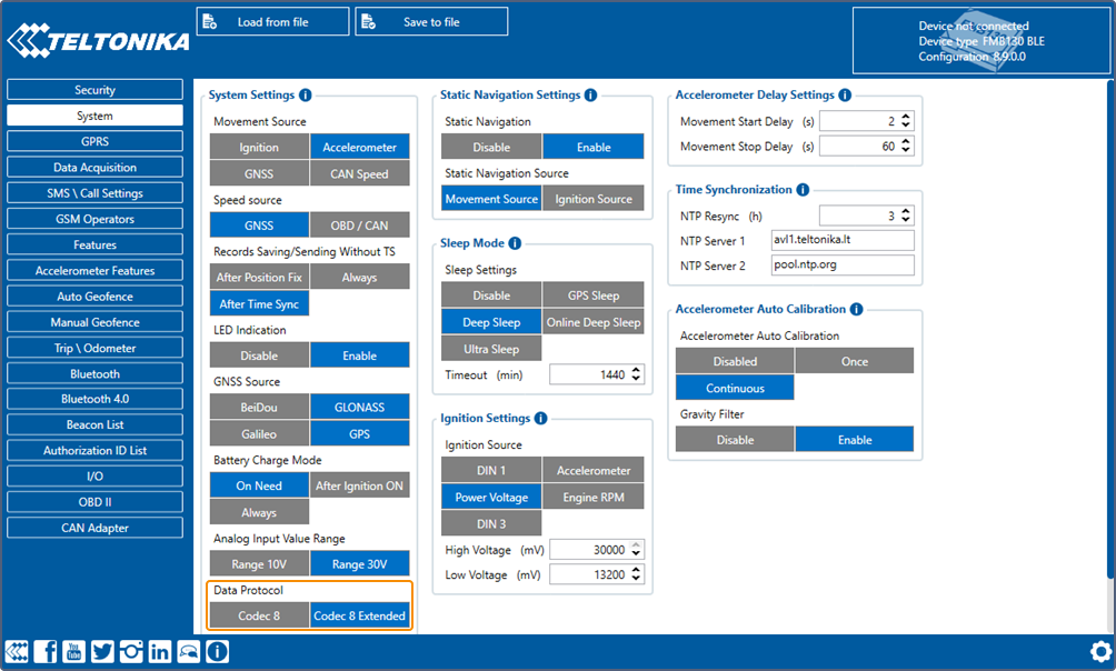

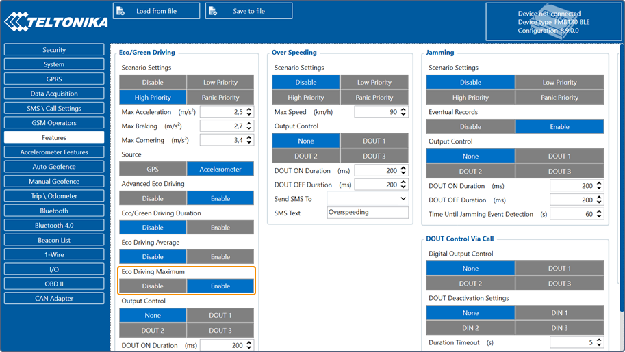

  1. В конфигураторе устройства на вкладке System для настройки Data Protocol включите опцию Codec 8 Extended.
  2. Настройте в оборудовании параметр 258 (Eco Driving Maximum).

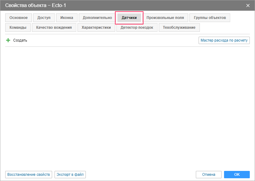

  3. В Wialon в свойствах объекта откройте вкладку Датчики.

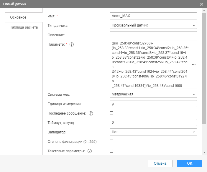

  4. Создайте произвольный датчик Accel_MAX. В поле Параметр укажите следующую формулу:
    Copied!
    (((io_258:48*const32768)-(io_258:33*const1+io_258:34*const2+io_258:35*const4+io_258:36*const8+io_258:37*const16+io_258:38*const32+io_258:39*const64+io_258:40*const128+io_258:41*const256+io_258:42*const512+io_258:43*const1024+io_258:44*const2048+io_258:45*const4096+io_258:46*const8192+io_258:47*const16384))*io_258:48)/const1000

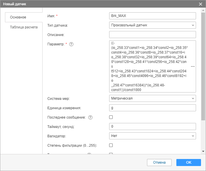

  5. Создайте датчик Brk_MAX. В поле Параметр укажите следующую формулу:
    Copied!
    ((-(io_258:33*const1+io_258:34*const2+io_258:35*const4+io_258:36*const8+io_258:37*const16+io_258:38*const32+io_258:39*const64+io_258:40*const128+io_258:41*const256+io_258:42*const512+io_258:43*const1024+io_258:44*const2048+io_258:45*const4096+io_258:46*const8192+io_258:47*const16384))*(io_258:48-const1))/const1000

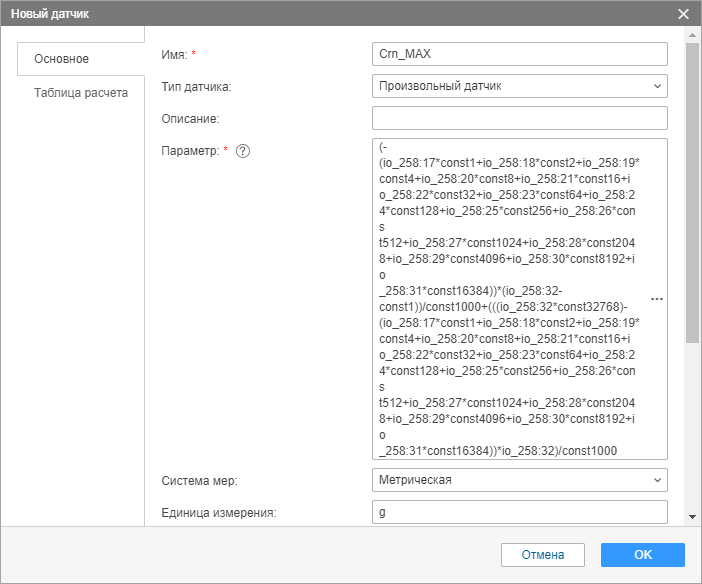

  6. Создайте датчик Crn_MAX. В поле Параметр укажите следующую формулу:
    Copied!
    (-(io_258:17*const1+io_258:18*const2+io_258:19*const4+io_258:20*const8+io_258:21*const16+io_258:22*const32+io_258:23*const64+io_258:24*const128+io_258:25*const256+io_258:26*const512+io_258:27*const1024+io_258:28*const2048+io_258:29*const4096+io_258:30*const8192+io_258:31*const16384))*(io_258:32-const1))/const1000+(((io_258:32*const32768)-(io_258:17*const1+io_258:18*const2+io_258:19*const4+io_258:20*const8+io_258:21*const16+io_258:22*const32+io_258:23*const64+io_258:24*const128+io_258:25*const256+io_258:26*const512+io_258:27*const1024+io_258:28*const2048+io_258:29*const4096+io_258:30*const8192+io_258:31*const16384))*io_258:32)/const1000

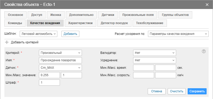

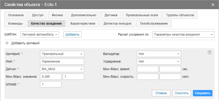

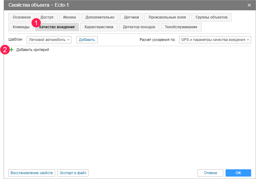

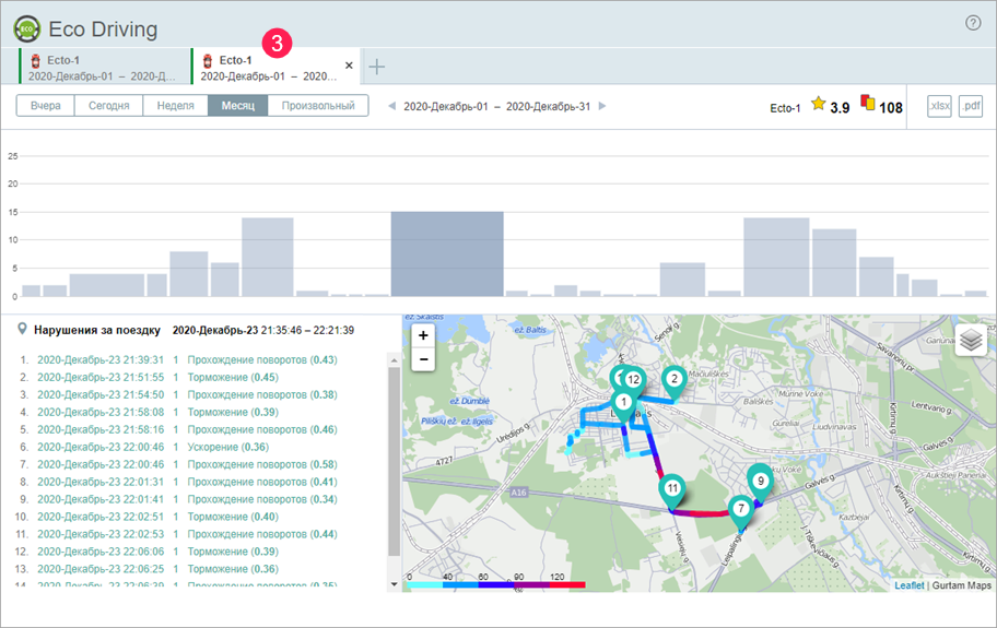

  7. Перейдите на вкладку Качество вождения и добавьте произвольные критерии для созданных датчиков.
    • Для датчика Accel_MAX — критерий Ускорение.
    • Для датчика Brk_MAX — критерий Торможение.
    • Для датчика Crn_MAX — критерий Прохождение поворотов.

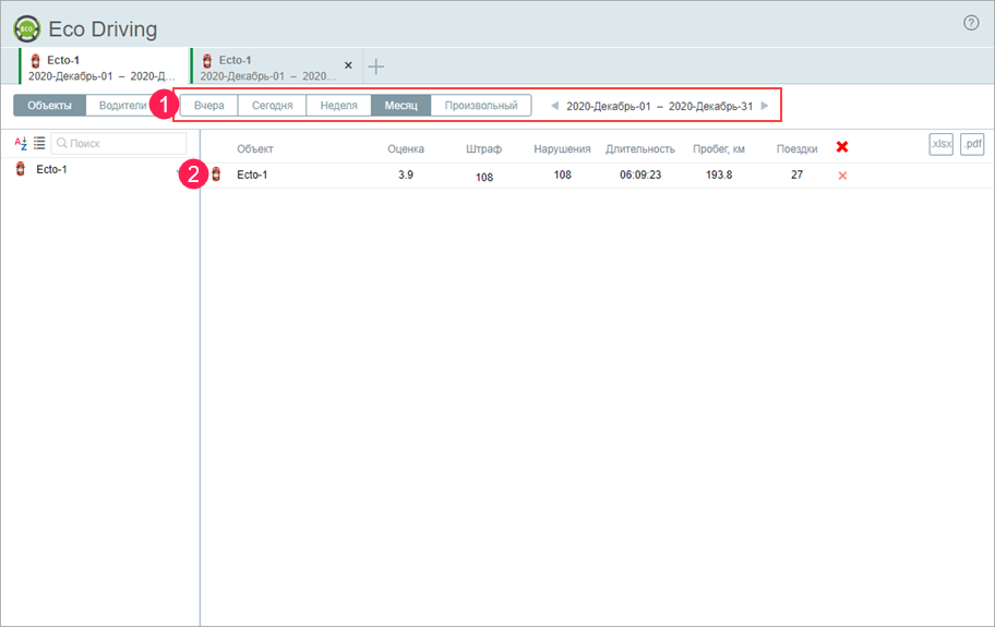

Теперь вы можете отслеживать качество вождения объекта в Eco Driving.
