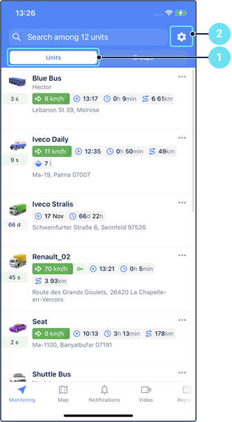

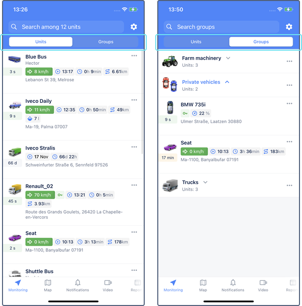

Le panneau de statuts affiche les unités surveillées. Deux modes d’affichage sont disponibles : Unités et Groupes. En mode Groupes, vous pouvez voir les noms des groupes et le nombre d’unités qui y sont incluses. Appuyez sur la ligne avec le nom du groupe pour voir la liste des unités.
Les unités sont créées dans la version web de Wialon ou dans le système de gestion CMS Manager. Si l'unité est désactivée, elle ne s'affiche pas dans le panneau de statuts.
 Modes de génération du panneau de statuts
Lorsque vous vous connectez à l'application, les unités et leurs groupes sont automatiquement ajoutés au panneau de statuts si elle était vide auparavant. Si vous avez plus de 100 unités, vous devez ajouter vous-même les unités dont vous avez besoin.
Le contenu de la liste des unités et des groupes dépend de l'option sélectionnée dans les paramètres (icône  à droite de la recherche). Vous pouvez choisir l'un des modes suivants pour configurer la liste :

Vous pouvez ajouter des unités ou des groupes d'unités au panneau de statuts si l'option Configurer manuellement est sélectionnée dans le paramètre Mode de génération de la liste.
Pour modifier le panneau de statuts, suivez les étapes ci-dessous.
  1. Sélectionnez l’onglet Unités ou Groupes.
  2. Appuyez sur l’icône   située à droite de la recherche et appuyez sur Sélectionnez les articles
  3. Sélectionnez les unités ou groupes d’unités requis. Lors de la sélection, vous pouvez utiliser la recherche ou le bouton Tout sélectionner à sa droite. De plus, vous pouvez utiliser le bouton Tout sélectionner pour sélectionner tous les éléments filtrés par la recherche.
  4. Enregistrez ou annulez les modifications.
