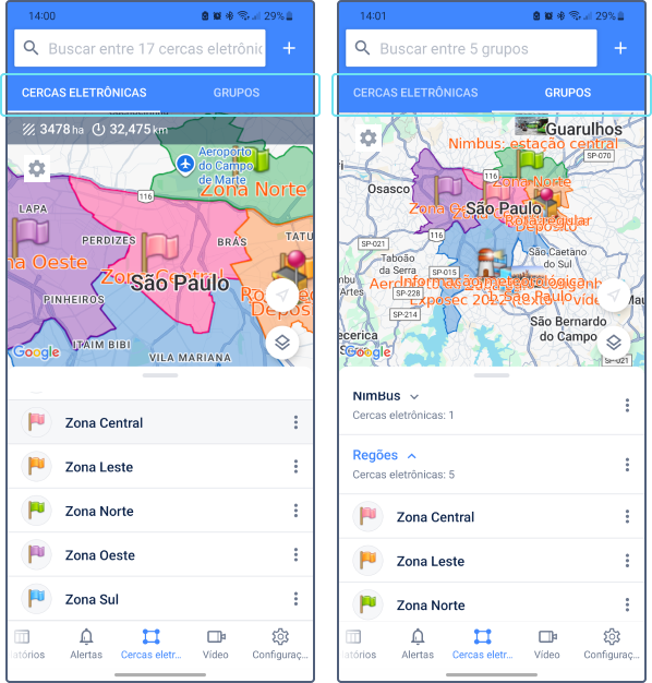

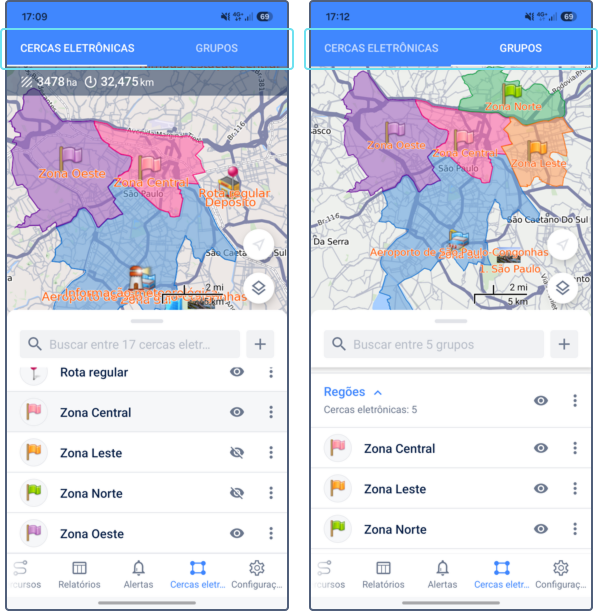

Dois modos estão disponíveis nesta aba: Cercas eletrônicas e Grupos. No modo Cercas eletrônicas é possível criar cercas eletrônicas e realizar as seguintes ações com elas: editar, copiar, excluir, criar alertas sobre cruzar as fronteiras da cerca eletrônica. Você também pode mostrar e ocultar cercas eletrônicas no mapa.
No canto superior esquerdo do mapa são exibidas informações sobre a área e o perímetro da cerca eletrônica selecionada. Arraste a borda superior da lista para expandi-la para tela cheia.

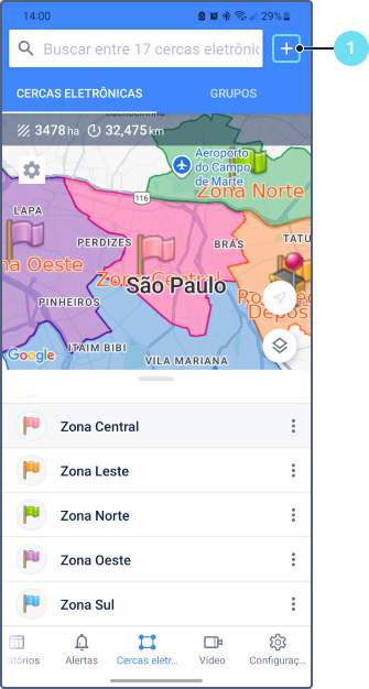

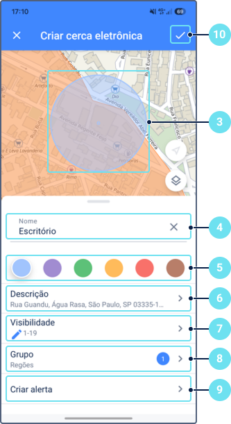

Para criar uma cerca eletrônica, siga estas etapas:

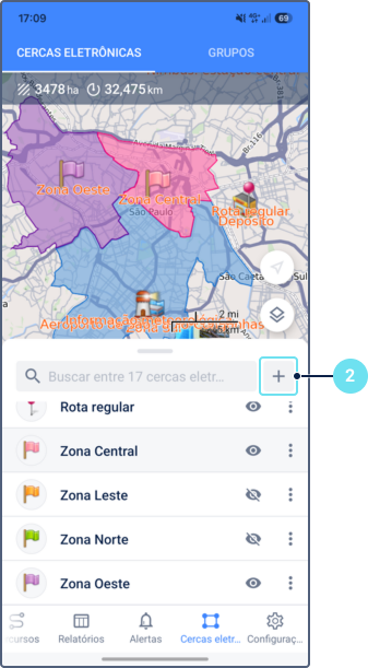

  1. Na aba Cercas eletrônicas, navegue até o local aproximado no mapa onde deseja criar a cerca eletrônica.
  2. Toque no ícone ícone de mais à direita da barra de busca ou selecione Criar cerca eletrônica no menu que se abre após um toque longo no mapa.
    Por padrão, uma cerca eletrônica circular com raio de 100 m é criada no centro do mapa. A área e o raio da cerca eletrônica são exibidos na parte superior da tela e recalculados à medida que você a edita.

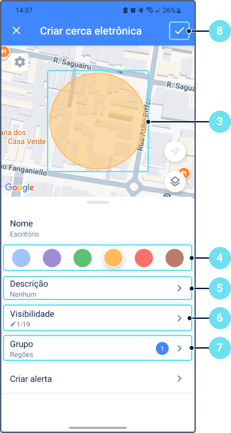

  3. Para alterar a forma, o tamanho ou a localização da cerca eletrônica, toque no ícone ícone de lápis ou toque na cerca eletrônica no mapa.
    Consulte Selecionar a forma da cerca eletrônica, Editar cercas eletrônicas circulares e Editar cercas eletrônicas poligonais. Quando a cerca eletrônica tiver a forma, o tamanho e a localização necessários, toque no ícone na barra de ferramentas para voltar às propriedades da cerca eletrônica.

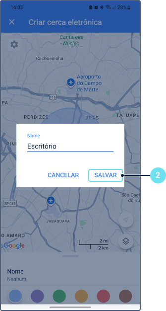

  4. Edite o nome da cerca eletrônica, se necessário. Por padrão, o nome da cerca eletrônica é o endereço de seu ponto central. Se o endereço não estiver disponível, as coordenadas são usadas.
  5. Selecione a cor.
  6. Se necessário, especifique a descrição. Por padrão, o endereço do ponto central da cerca eletrônica é usado como descrição.
  7. Especifique o valor de visibilidade da cerca eletrônica (de 1 a 19). Consulte Propriedades das cercas eletrônicas.
  8. Se necessário, selecione o grupo ao qual a cerca eletrônica deve pertencer.
  9. Se necessário, toque em Criar alerta para configurar um alerta para esta cerca eletrônica. Consulte Criar alertas para cercas eletrônicas.
  10. Salve as alterações.
Para sair sem salvar, toque no ícone e confirme a ação tocando em Descartar. Para voltar à edição, toque em Continuar editando.

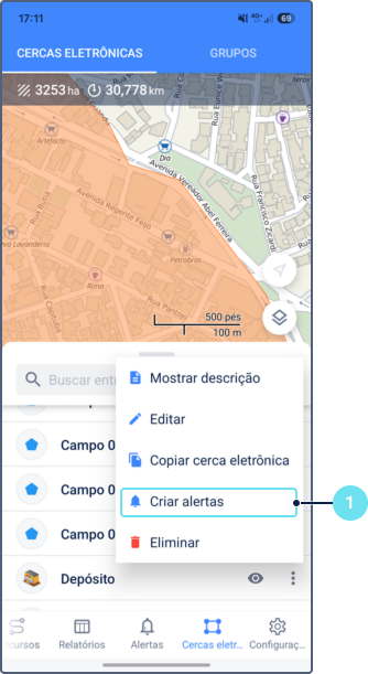

Gerenciar cercas eletrônicas

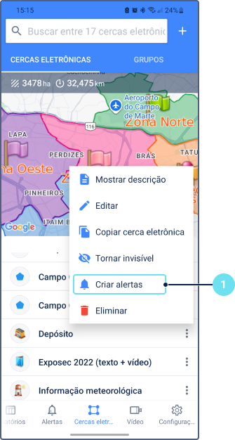

Um toque no ícone  ou um toque longo na cerca eletrônica na lista abre o menu. Dependendo dos direitos de acesso e da forma da cerca eletrônica, o menu pode conter as seguintes ações:
Ícone Ação Descrição
Mostrar descrição Mostra ou edita a descrição da cerca eletrônica. Para editar a descrição, toque no ícone no canto superior direito.
Editar Edita as propriedades da cerca eletrônica. O conjunto de propriedades editáveis depende da forma da cerca eletrônica e dos direitos de acesso do usuário.
Para todas as cercas eletrônicas, é possível editar o nome, a cor, a descrição, a visibilidade e o grupo. Além disso, é possível editar a descrição usando a ação Mostrar descrição.
Para círculos e polígonos, também é possível alterar a forma da cerca eletrônica no mapa. Consulte Editar cercas eletrônicas circulares e Editar cercas eletrônicas poligonais.
Não é possível alterar a forma de linhas e de polígonos que contêm mais de 50 pontos.
Copiar cerca eletrônica Copia a cerca eletrônica. Disponível apenas para cercas eletrônicas circulares. Ao realizar esta ação, a cor e o tamanho também são copiados. Assim como ao criar uma cerca eletrônica, é possível alterar o tamanho, selecionar o local e especificar as propriedades.
Criar alerta Cria um modelo de alerta do tipo Cerca eletrônica. Veja os detalhes abaixo.
Excluir Exclui a cerca eletrônica.

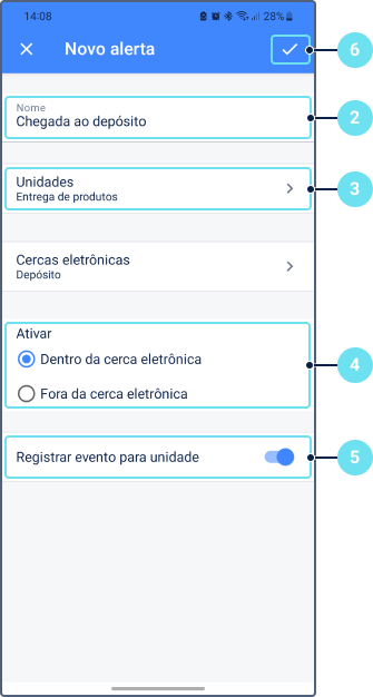

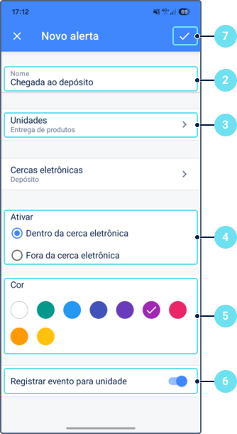

Para criar uma alerta para uma cerca eletrônica, siga as etapas abaixo.
  1. Selecione a ação Criar alerta no menu da cerca eletrônica.
  2. Digite o nome do alerta.
  3. Selecione a unidade ou o grupo de unidades para o qual se deseja criar uma alerta.
  4. Especifique a condição de disparo: dentro da cerca eletrônica ou fora da cerca eletrônica.
  5. Se você deseja distinguir visualmente este alerta de outros, selecione uma cor na seção Cor. Um indicador colorido é exibido na borda esquerda dos cartões de alertas na aba Histórico e na visualização de detalhes do alerta.
  6. Se necessário, ative a opção Registrar evento para unidade. A opção permite registrar os alertas acionadas como eventos que podem estar disponíveis na aba Histórico da unidade e/ou em relatórios.
  7. Salve a alerta.
Também é possível criar alertas para cercas eletrônicas nas propriedades da aba Alertas.
