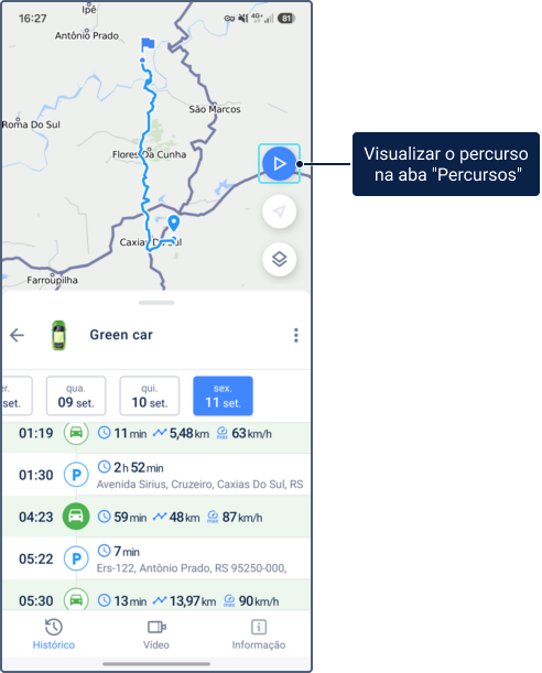

Abaixo estão as informações exibidas para cada tipo de dados. Para ver o local que lhes corresponde no mapa, toque na linha desejada na lista. O ícone na linha selecionada é exibido em uma cor contrastante. Por exemplo, o ícone de um abastecimento de combustível muda de para .

Percurso da unidade no mapa
Para exibir no mapa o percurso completo do dia, cobrindo todas as viagens, toque na linha de resumo do dia.
Para visualizar o percurso de uma viagem específica, toque na linha correspondente na lista de dados detalhados.
Para abrir o percurso na aba Percursos para reprodução e visualização de eventos, toque no ícone . O aplicativo redirecionará para a aba Percursos com o período de tempo pré-selecionado: o dia inteiro, caso a linha de resumo esteja selecionada, ou o intervalo da viagem, caso uma viagem específica seja selecionada.
