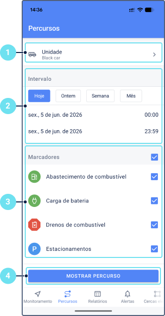

Gerar percursos
Na aba Percursos, você pode gerar apenas um percurso de unidade por vez. O percurso é colorido de acordo com a velocidade da unidade.
Para gerar um percurso, siga as etapas abaixo.
  1. Na aba Percursos, selecione a unidade cujo percurso você deseja gerar.
  2. Defina o intervalo de tempo para o qual deseja gerar o percurso. Há duas formas de fazer isso:
    • Para selecionar um intervalo predefinido (hoje, ontem, semana, mês), toque no ícone ;
    • Para definir o intervalo manualmente, toque nos campos de início e fim do intervalo e selecione a data e a hora correspondentes no calendário.
  3. Selecione os marcadores de eventos que você deseja ver no percurso.
  4. Toque em Mostrar percurso.
Como resultado, aparecerá uma tela exibindo o percurso no mapa, além de uma seção de informações e o reprodutor de percursos. Veja a descrição desta tela na seção Personalizar a aparência da aba “Percursos”.

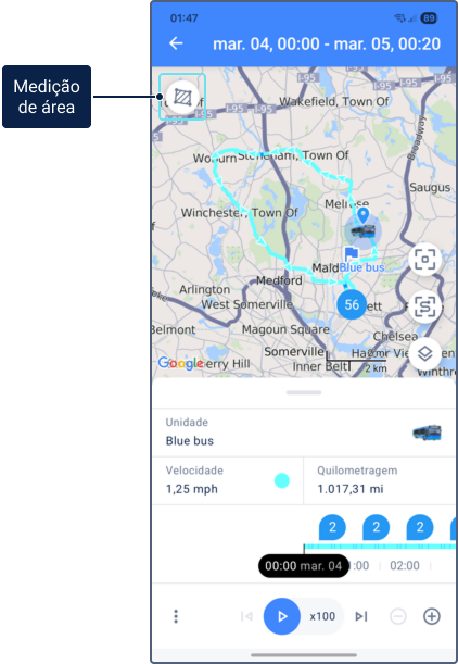

Você pode percorrer o percurso para ver onde a unidade estava em um determinado momento e como a velocidade e os valores dos parâmetros e sensores variaram.
É possível navegar pelo percurso de duas maneiras: usando a reprodução automática ou pela navegação manual pelos pontos do percurso.
Reprodução automática
Para reproduzir o percurso automaticamente, toque no ícone no reprodutor de percurso. Para ajustar a velocidade de reprodução, toque no ícone do tipo , onde o número indica a rapidez de reprodução em relação à reprodução em tempo real.
Durante a reprodução, o ícone da unidade se move pelo percurso. Simultaneamente, os valores dos sensores, parâmetros, velocidade e o endereço da unidade são atualizados na seção de informações abaixo do mapa.
Durante a reprodução do percurso, você pode usar as opções do reprodutor de percurso.
Navegação manual pelos pontos do percurso
Você pode ir direto a pontos específicos do percurso para conferir a localização exata da unidade, sua velocidade e os valores dos sensores e parâmetros naquele exato instante.
Para fazer isso, deslize a linha do tempo para a esquerda ou para a direita, ou toque diretamente em um ponto do percurso no mapa. Você também pode aproveitar as opções do reprodutor de percursos durante esse processo.
A unidade também muda de posição quando você toca em um marcador de evento na linha do tempo: os detalhes do evento aparecem e o ícone da unidade salta para o local exato da ocorrência no percurso.

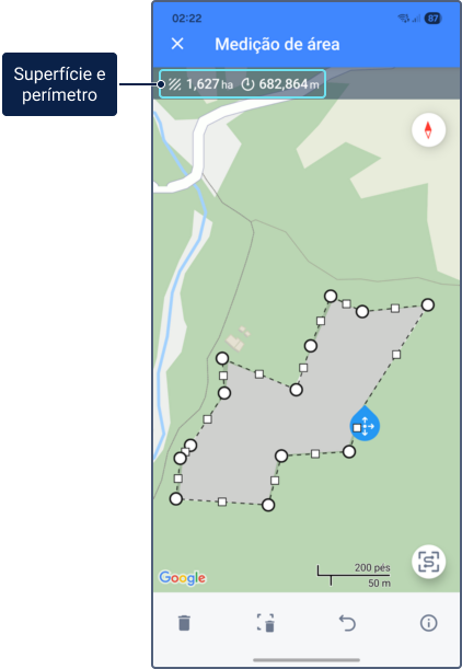

Usar a ferramenta “Medição de área”
A ferramenta Medição de área permite medir a área e o perímetro de zonas específicas no mapa. Por exemplo, isso pode ser útil para medir campos agrícolas.
Esta ferramenta funciona apenas online. Os resultados da medição não podem ser salvos ou baixados. Lembre-se de anotar qualquer medida importante antes de fechar a ferramenta.
Para abrir a ferramenta, acesse a aba Percursos, gere um percurso e toque no ícone quadrado listrado com cantos circulares no canto superior esquerdo.
Com a ferramenta ativa, use as seguintes ações para desenhar e editar a forma geométrica no mapa:
  • Adicionar um ponto: Toque em qualquer lugar do mapa para inserir o primeiro ponto. Continue tocando para adicionar mais pontos e contornar a área desejada.
  • Mover um ponto: Toque em um ponto, depois toque e segure o ícone gota azul com setas de quatro direções e arraste-o para ajustar a localização do ponto.
  • Visualizar medições: A área e o perímetro calculados aparecem na parte superior da tela. Os valores são atualizados em tempo real conforme você ajusta o desenho. O sistema de medidas utilizado obedece às configurações do usuário definidas na versão web.
A barra de ferramentas na parte inferior da tela oferece ações adicionais:
  • Excluir um ponto lixeira: Toque em um ponto para selecioná-lo e, em seguida, pressione o botão lixeira para removê-lo.
  • Recomeçar lixeira dentro de um quadro tracejado: Limpa o mapa e apaga todo o desenho, permitindo iniciar uma nova medição.
  • Desfazer seta curva apontando para a esquerda: Reverte a sua última ação no mapa, preservando as demais alterações.
  • Instruções letra "i" dentro de um círculo: Exibe a ajuda dentro do aplicativo sobre como utilizar a ferramenta.
