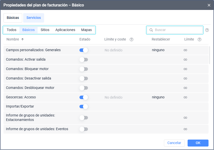

Servicios
En esta pestaña están enumerados todos los servicios disponibles según el plan de facturación.
Para encontrar el servicio por su nombre, comience a escribir en el campo de búsqueda dinámica.
Filtros de la pestaña «Servicios»
Los servicios se pueden organizar en grupos utilizando los siguientes filtros: Todos, Básicos, Sitios, Aplicaciones, Mapas.

Básicos
El grupo incluye funcionalidades generales de Wialon Lite, como Unidades, Comandos, Geocercas y otros. Aquí puede activar o desactivar el servicio, configurar el ajuste Límite y coste y seleccionar el período de reinicio.

Ajustes de servicios
Dependiendo del filtro seleccionado, la lista de servicios puede constar de las siguientes columnas:
| Columna | Descripción |
| Nombre | Es el nombre de servicio. Vea la lista completa de servicios y sus descripciones aquí. |
| Estado | El estado del servicio. Haga clic en el botón para desactivar o activar el servicio. La desactivación de un servicio en un plan de facturación conlleva su desactivación automática en la cuenta a la que está asignado este plan. Sin embargo, si el estado del servicio se cambia adicionalmente en las propiedades de la cuenta, entonces se le da prioridad. Un usuario de la cuenta no tiene acceso a los servicios que están desactivados en una cuenta superior. Para restablecer el estado predeterminado, haga clic en el icono en la fila del servicio. El estado predeterminado se toma del plan de facturación asignado a la cuenta. El icono no está activo a menos que haya cambiado el estado o editado los valores en la columna Límite y coste. |
| Límite y coste | En la columna Límite y coste, puede especificar los valores de cantidad y coste del servicio. Por ejemplo, si especifica el número 100 para el servicio Unidades: Acceso, esto significa que no se pueden crear más de 100 unidades en las cuentas a las que se asigna este plan de facturación. Puede indicar el límite y coste para el plan de facturación de la misma manera que para la cuenta.También puede especificar el límite y coste del servicio individualmente para cada cuenta en la pestaña Servicios de sus propiedades. Estos valores pueden ser mayores que los valores de las propiedades del plan de facturación, pero no mayores que los valores de la columna Límite. |
| Restablecer | Aquí puede escoger el período para reiniciar los valores de límite de servicios: cada hora, diariamente, semanalmente o mensualmente (una vez al mes de calendario). Por ejemplo, si está indicado 10 mensajes SMS, diariamente, en las cuentas asignadas a este plan de facturación no se puede enviar más de 10 mensajes al día. |
| Límite | En esta columna se muestra el límite de cantidad de servicios que se aplica a la cuenta de nivel superior. El límite se establece automáticamente en función del número total de unidades en todas las cuentas del servicio. |
Se puede ordenar los servicios por su nombre y estado haciendo clic en el título de la columna.
