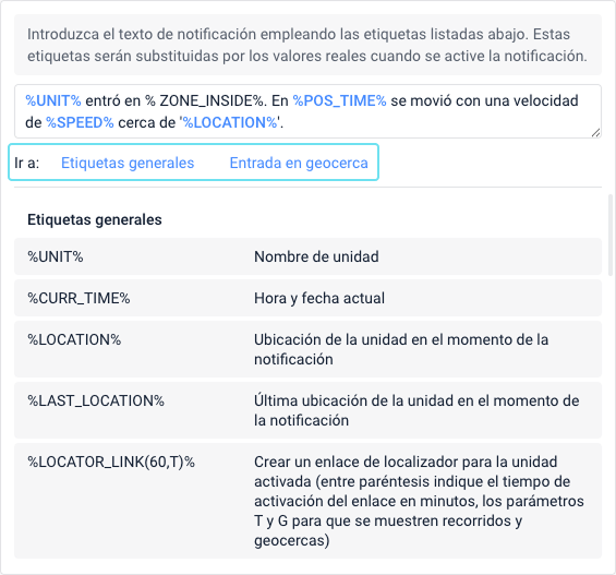

Categorías de etiquetas y disponibilidad
El conjunto de etiquetas disponibles para usar depende de la condición o condiciones específicas que seleccionó en el paso 1 de la configuración de notificación.
Debajo del campo de entrada de texto, las etiquetas se agrupan en categorías, como Etiquetas generales y etiquetas específicas de la condición (por ejemplo, Entrada en geocerca). Puede hacer clic en los enlaces junto a Ir a: para ver la lista relevante de etiquetas.
