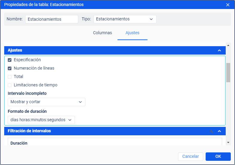

En esta sección están disponibles los siguientes ajustes:
- especificación;
- numeración de columnas;
- línea total;
- limitaciones de tiempo;
- intervalo incompleto;
- formato de duración.

Especificación

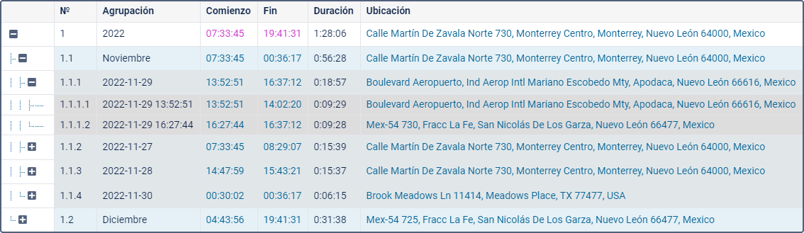

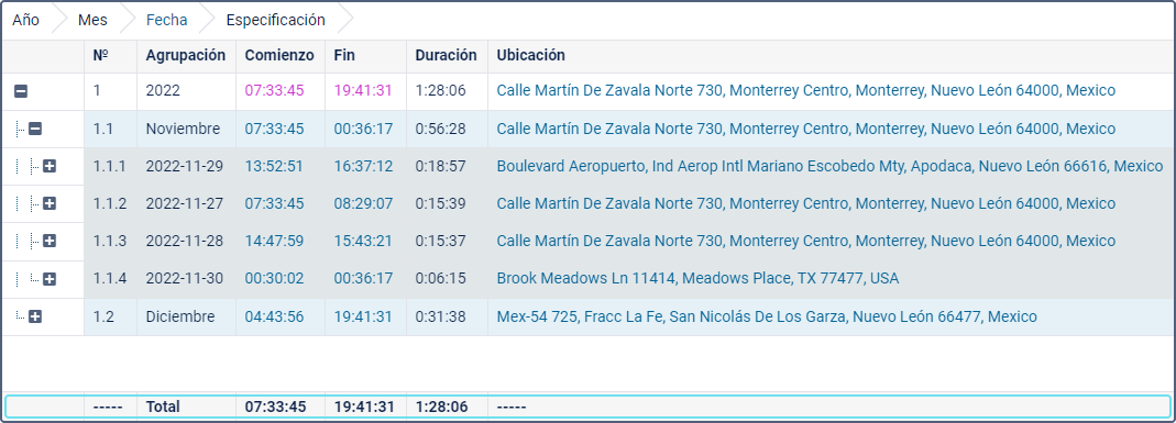

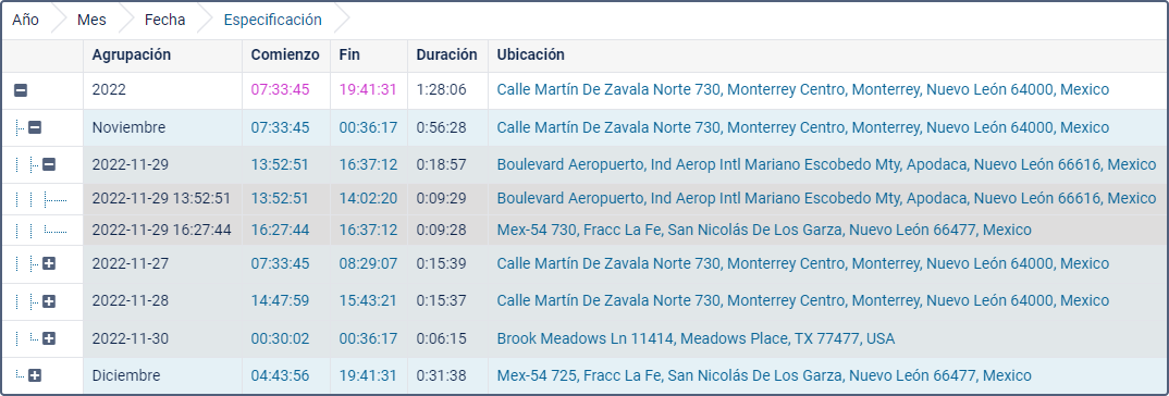

La especificación puede ampliar los informes con agrupación. Ella, de hecho, permite pasar al último nivel de jerarquización (fecha y tiempo). Para revisar este nivel en el informe, hay que desplegar todos los anteriores o hacer clic en la pestaña Especificación sobre el informe.

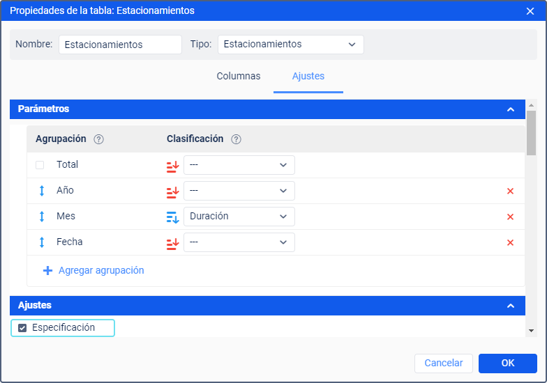

Vamos a agregar especificación al informe (marcamos esta opción en los ajustes de la tabla) ofrecido a continuación en función del ejemplo del uso de agrupación y clasificación. Ya que en el informe ya hay agrupación por años, meses y fechas, la especificación permite ampliar el nivel de anidación precisamente hasta el tiempo del evento (horas, minutos, segundos).
Dado que la clasificación se aplica al nivel de anidación incluido, y la especificación es el último nivel de anidación, para esta última también se puede ajustar clasificación.
La especificación solo puede aplicarse a las tablas agrupadas. En otros casos no tiene sentido. Una exclusión son los informes por grupos de unidades, porque en ellos está prevista la agrupación por unidades por defecto.
Numeración de líneas
La numeración es una columna adicional (siempre la primera) y puede agregarse a las tablas de cualquier tipo.
Si en la tabla se utiliza agrupación, la numeración se hace de varios niveles. El nivel principal es la numeración de las líneas básicas por medio de números enteros. El nivel incluido es la numeración de las líneas ocultadas según el esquema número de columna principal — punto — número de línea incluida.

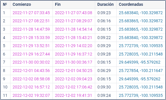

Intervalo incompleto
La opción Intervalo incompleto no atañe a todos los intervalos de la tabla, sino solo al último porque su término no siempre coincide con el término del período contable. Para tal intervalo están previstos los siguientes variantes.
| Opción | Resultado |
| Mostrar y cortar | El intervalo se muestra en el informe y en la columna del fin tiene el tiempo del último mensaje recibido en el período contable. |
| No mostrar en el informe | El intervalo incompleto no se muestra en el informe. |
| Mostrar y marcar como incompleto | El intervalo se muestra en el informe y tiene en la columna del fin la nota Desconocido. |
