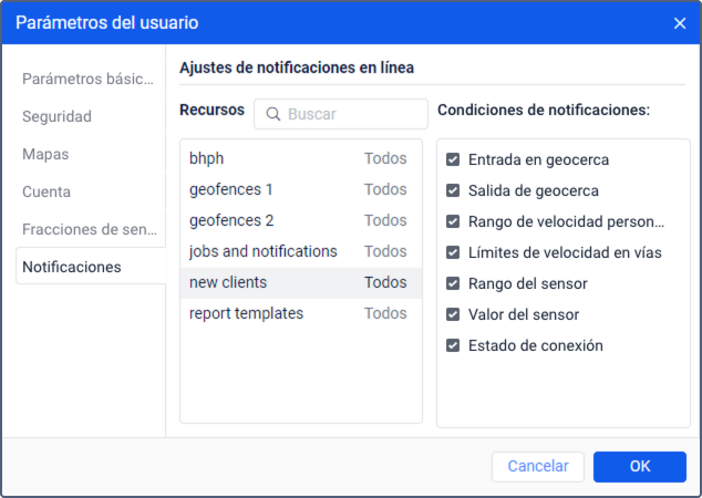

En la pestaña hay dos listas. A la izquierda se seleccionan los recursos; y a la derecha, las condiciones de notificaciones.
Frente al nombre del recurso se muestra la cantidad de condiciones de notificaciones seleccionadas para él y en la descripción emergente del indicador digital — su lista.
Por defecto están seleccionados todos los recursos y todas las condiciones de notificaciones para ellos. Para cambiar la lista de condiciones de notificaciones que tienen que recibirse de un recurso, selecciónelo a la izquierda. Para una búsqueda rápida del recurso necesario, utilice el filtro dinámico. Marque en la lista de condiciones de notificaciones las que se quiere recibir.
Se puede ajustar la filtración de notificaciones para varios recursos al mismo tiempo. Para hacerlo, hace falta seleccionar los recursos con el botón Ctrl apretado y marcar las condiciones de notificaciones en la lista a la derecha. La casilla de verificación negra al lado del nombre de una notificación significa, que para ella se diferencian los ajustes para los recursos seleccionados (es decir, para unos recursos esta condición está marcada; para otros, no).
