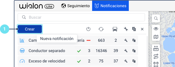

Haga clic en Crear en la pestaña Notificaciones.

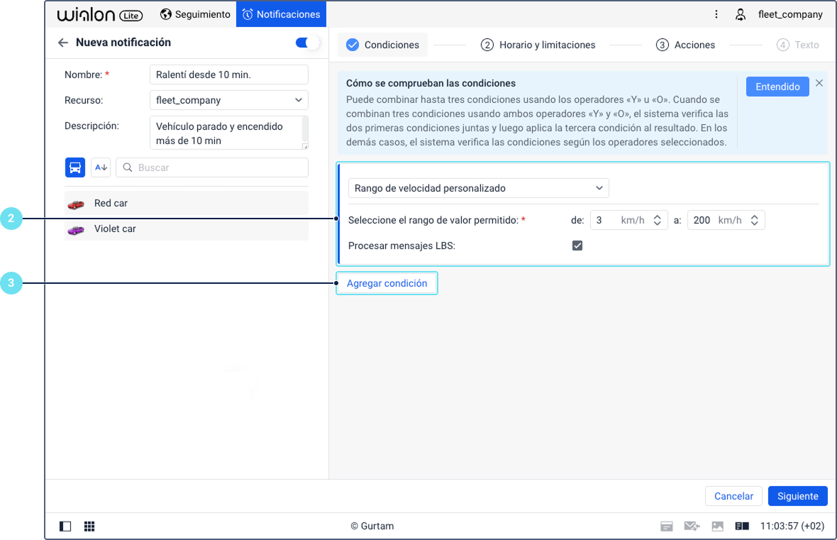

Paso 1. Configurar condiciones
Seleccione una condición para cuando deba activarse la notificación. Consulte Configurar condiciones de notificación para ver la lista completa, sus ajustes y requisitos de derechos de acceso adicionales.
Configure los ajustes específicos para este tipo de condición. Algunos son obligatorios y otros son adicionales. Si falta un ajuste obligatorio, se muestra el icono junto al título del paso.
Si necesita agregar una segunda condición, haga clic en Agregar condición. Puede agregar hasta tres condiciones a una notificación.

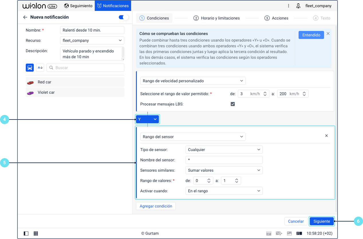

Seleccione el operador
YuO. Si se selecciona el operadorY, ambas condiciones deben cumplirse para que se active la notificación. Si se selecciona el operadorO, cualquiera de las dos condiciones debe cumplirse para que se active la notificación.Puede combinar hasta tres condiciones usando los operadores Y u O. Cuando se combinan tres condiciones usando ambos operadores Y y O, el sistema verifica las dos primeras condiciones juntas y luego aplica la tercera condición al resultado. En los demás casos, el sistema verifica las condiciones según los operadores seleccionados. Consulte Tipos de condiciones y reglas de combinación.
Si ha agregado una segunda condición, configúrela también. Si ha agregado una tercera condición, seleccione el operador para ella y configúrela también.
Haga clic en Siguiente.

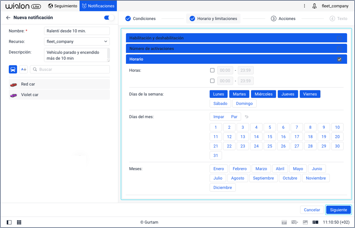

Paso 2. Establecer limitaciones u horario (Opcional)
Puede restringir cuándo y cuántas veces se activa la notificación. Consulte Establecer limitaciones y horario de notificaciones para obtener una descripción detallada.
Avance al siguiente paso haciendo clic en Siguiente.

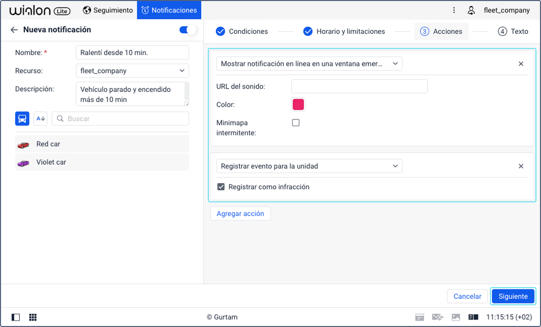

Paso 3. Configurar acciones
Seleccione y configure una o varias acciones que deben realizarse automáticamente cuando se active la notificación. Algunas acciones requieren derechos de acceso adicionales. Consulte Configurar acciones de notificación para obtener una lista completa de acciones, sus ajustes y derechos de acceso requeridos.

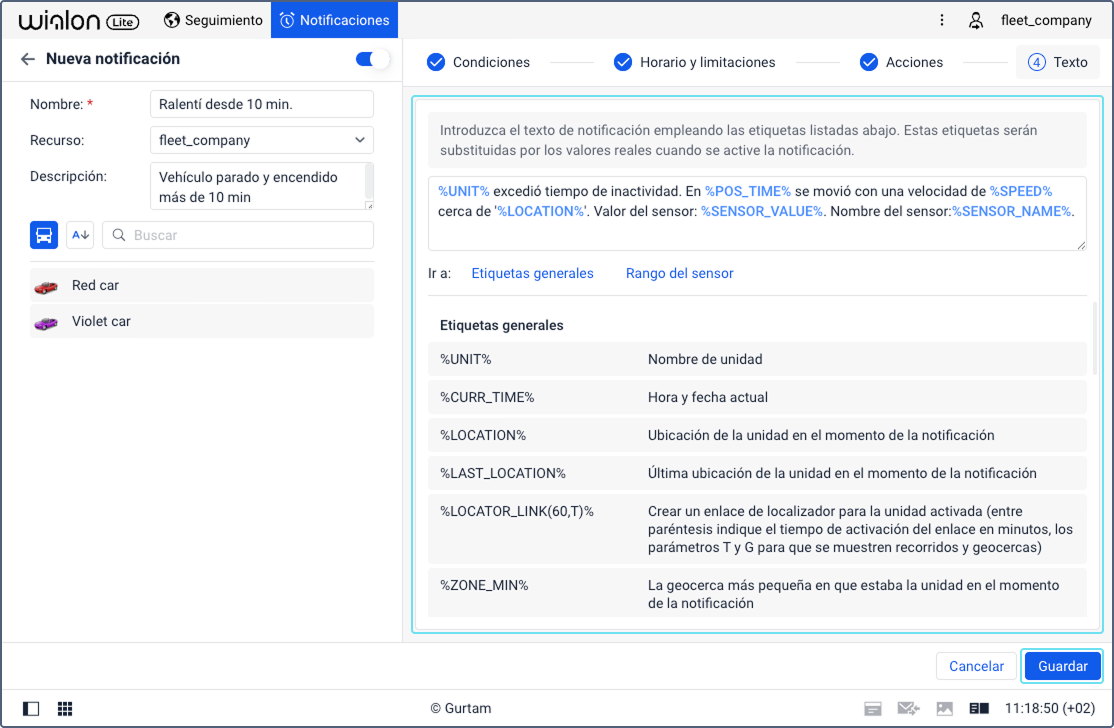

Paso 4. Agregar texto de notificación (si corresponde)
Introduzca el texto del mensaje para incluir en las notificaciones entregadas, si la acción seleccionada admite texto personalizado. Puede agregar etiquetas (variables) que se reemplazarán con valores reales cuando se active la notificación. Las etiquetas disponibles dependen de las condiciones de notificación. Consulte Configurar texto de notificación para obtener más detalles.
Guarde la notificación.
Después de guardar, puede ver los detalles de la notificación, editarla o crear una copia. Consulte Gestionar notificaciones en la pestaña para obtener más información.
