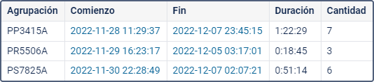

En la generación de tablas para grupos de unidades hay unas peculiaridades. En la primera columna de la tabla se muestra la lista de todas las unidades del grupo, según el orden alfabético. Después, van las demás columnas de la tabla. En la columna Cantidad (si está incluida en el informe) se da la cantidad de los acontecimientos del tipo dado en el período contable.
Abajo hay un ejemplo — la tabla Estacionamientos para un grupo de 5 unidades. La tabla da los siguientes datos: el comienzo del primer estacionamiento, el fin del último, la duración total de todos los estacionamientos y su cantidad. Para cada unidad hay una fila aparte.

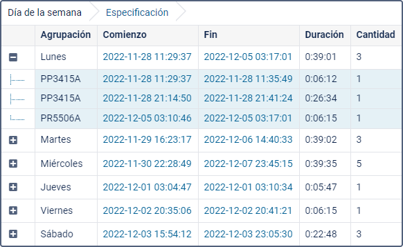

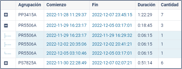

Si aplica la especificación a tal informe, para cada unidad de la lista se mostrará un nivel introducido, al abrir el cual (el signo + y la cifra correspondiente en el nombre de la columna) se puede ver la lista detallada de los acontecimientos de la unidad. La cantidad de las filas abiertas coincide con el número de la columna Total.
Además de la especificación se puede aplicar la agrupación de los datos según años/meses/semanas/días/turnos. En este caso la información de la tabla será agrupada según los intervalos temporales ajustados. Si hay varios, las agrupaciones serán organizadas según el nivel de jerarquización. En caso de haber agrupaciones, la especificación se coloca en el último nivel de jerarquización y sigue ofreciendo la posibilidad de ver una lista más detallada de acontecimientos de la unidad.
Cualquier fila del informe que tiene datos dentro, puede ser desplegada por medio de apretar el signo más al comienzo de la fila. Para ocultar todas las filas introducidas, apriete el signo menos frente al título de la columna que las contiene.
