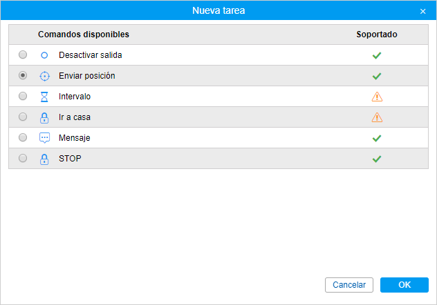

Para la tarea Ejecutar un comando en la/s unidad/es hay que escogerla de la lista de tareas disponibles.
No todas las unidades elegidas podrán ejecutar uno u otro comando, lo que testimoniará el símbolo especial al lado del nombre del comando:
  •  : el visto verde aparece al lado del nombre del comando si todas las unidades lo soportan;
  • : el triángulo amarillo con el signo de exclamación dentro significa, que no todas las unidades seleccionadas soportan el comando (la lista de las que lo soportan está en una descripción emergente). Las restricciones pueden causarse por los derechos de acceso o por el tipo de dispositivo usado.
Si hay que ajustar algunas propiedades del comando, lo tendrá que hacer en la siguiente pestaña del diálogo. Más información sobre los comandos está aquí.
