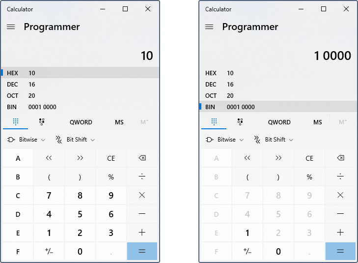

Los datos sobre entradas y salidas digitales recibidos en los mensajes generalmente tienen el siguiente formato: I/O = 0/0, donde I es la entrada, O es la salida. Si I/O = 0/0, todos los bits (entradas y salidas) están inactivos. Si el valor de I o O no es cero, alguna entrada o salida está activada. Para saber cuál, hay que convertir el número hexadecimal en binario y determinar el número del bit como en el ejemplo a continuación.
Ejemplo
Supongamos que desde un lugar donde la ignición estaba encendida llegó un mensaje con el parámetro I/O = 10/0. Para determinar el número del bit (en este caso, de la entrada), hay que introducir el valor recibido, es decir, 10, en la calculadora en el modo de números hexadecimales (HEX), y luego pasar al modo binario (BIN). En el ejemplo dado, el número binario resultante es 10000. Ahora hay que determinar la posición del número 1 contando desde el final. En nuestro caso, el número 1 es el quinto desde el final, lo que significa que el sensor de ignición está conectado al quinto puerto. Por lo tanto, el parámetro del sensor de ignición debe ser in5 (entrada digital 5).
