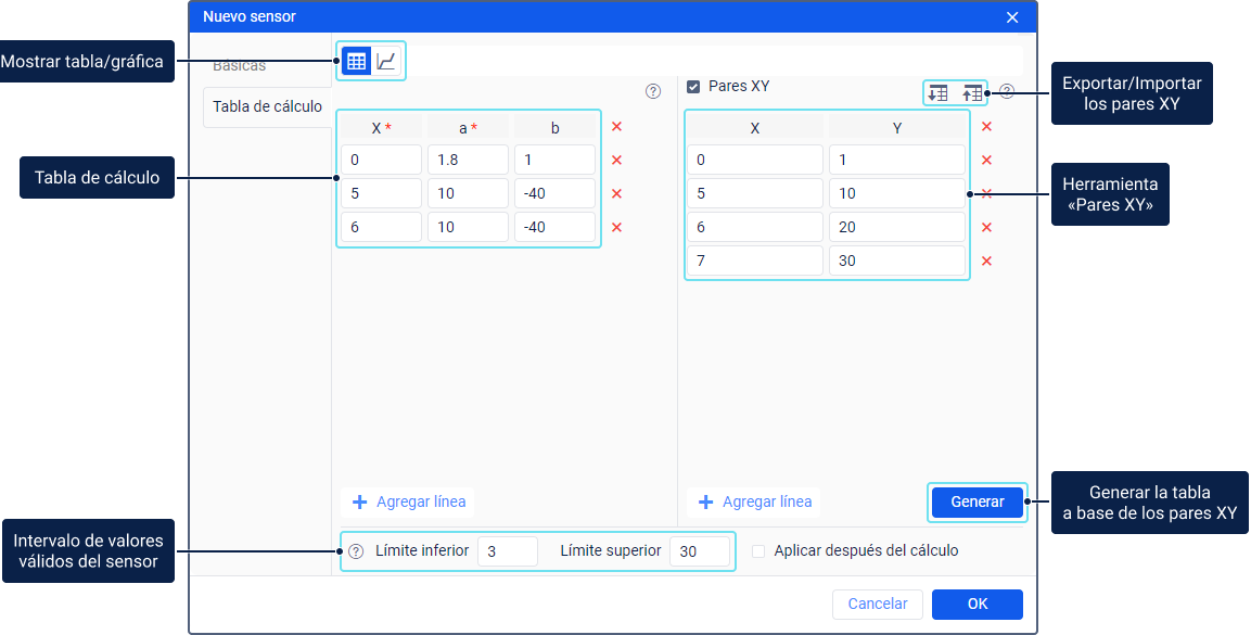

La tabla de cálculo está disponible en la pestaña del mismo nombre en las propiedades de cada sensor y está diseñada para convertir los datos que vienen en el parámetro especificado en los valores del sensor.
La tabla está dividida en dos partes: a la derecha se encuentra la herramienta Pares XY y a la izquierda, la tabla de cálculo que consta de columnas con los valores X, a y b. Si es necesario, se puede ver el resultado del cálculo en la gráfica.

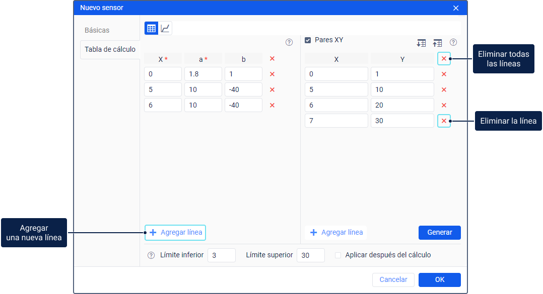

Para agregar una nueva línea a la tabla, apriete Agregar línea (). Para eliminar una línea, haga clic en el icono al lado de esta. Para eliminar todas las líneas a la vez, haga clic en el icono en el encabezado de la tabla y confirme la acción en la ventana que se abre.

  • Rellenar todos los campos disponibles: el valor Х, el coeficiente а y la desviación b. Este método conviene si tiene todos los datos necesarios y desea configurar la tabla por su cuenta.
  • Rellenar solo los campos con el valor X y la desviación b e indicar el valor nulo para el coeficiente а. Este método conviene si hay que convertir una señal análoga en digital.
  • Rellenar solo los campos con el valor X y el coeficiente а. En este caso la desviación b se calcula automáticamente. Este método conviene si desea obtener una curva cuando se saben los ángulos.
  • Rellenar todos los campos automáticamente utilizando los valores X e Y. Para hacerlo, hay que activar y configurar los pares XY.
En los campos Límite inferior y Límite superior, se puede especificar el intervalo de los valores válidos del sensor. Todos los valores recibidos que excedan el intervalo especificado se consideran inválidos. En este caso, el límite inferior especificado se incluye en el intervalo de valores válidos, mientras que el límite superior no lo hace.

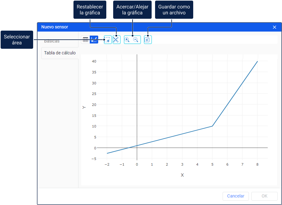

Para mostrar la gráfica de cálculo, haga clic en el icono encima de la tabla.
Con los iconos que se encuentran encima de la gráfica puede realizar las siguientes acciones:
IconoAcción
Acercar cualquier área en la gráfica. Para hacerlo, haga clic en el icono y seleccione el área deseada sin soltar el botón izquierdo del ratón.
Restablecer la escala inicial de la gráfica. En vez del icono, puede hacer doble clic en cualquier área de la gráfica.
Acercar/Alejar la gráfica dos veces. También se puede cambiar la escala con la rueda del ratón.
Guardar el área visible de la gráfica a un archivo PNG.
Si no están indicados límites de valores, la gráfica de cálculo se extiende hacia la derecha e izquierda a lo largo del eje X. Esto se debe a que los valores en la primera línea también influyen en todos los valores desde menos infinito y los valores en la última línea, hasta más infinito.

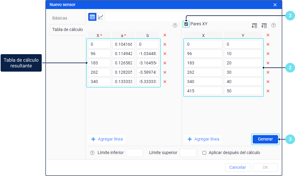

Para agregar los pares XY y rellenar la tabla de cálculo automáticamente, siga los pasos a continuación.
  1. Active la herramienta P****ares XY.
  2. Indique el valor de entrada X, indique el valor de entrada y el valor de salida Y correspondiente. Agregue la cantidad necesaria de las líneas.
  1. Apriete el botón Generar.
Después de esto, a la izquierda se genera automáticamente la tabla de cálculo de acuerdo con los valores indicados. En la tabla se muestra una línea menos que en los pares XY. Todos los cambios realizados manualmente en la tabla de cálculo no influyen en los valores indicados en los pares XY.
En la tabla de cálculo, el coeficiente a y la desviación b se calculan de la siguiente manera:
  • a se calcula por la fórmula ∆Y / ∆X. En cada intervalo se calcula la desviación a lo largo de los ejes Х e Y; luego la desviación a lo largo del eje Y se divide por la desviación a lo largo del eje Х.
  • b se calcula por la fórmula b = Y − a × X.
