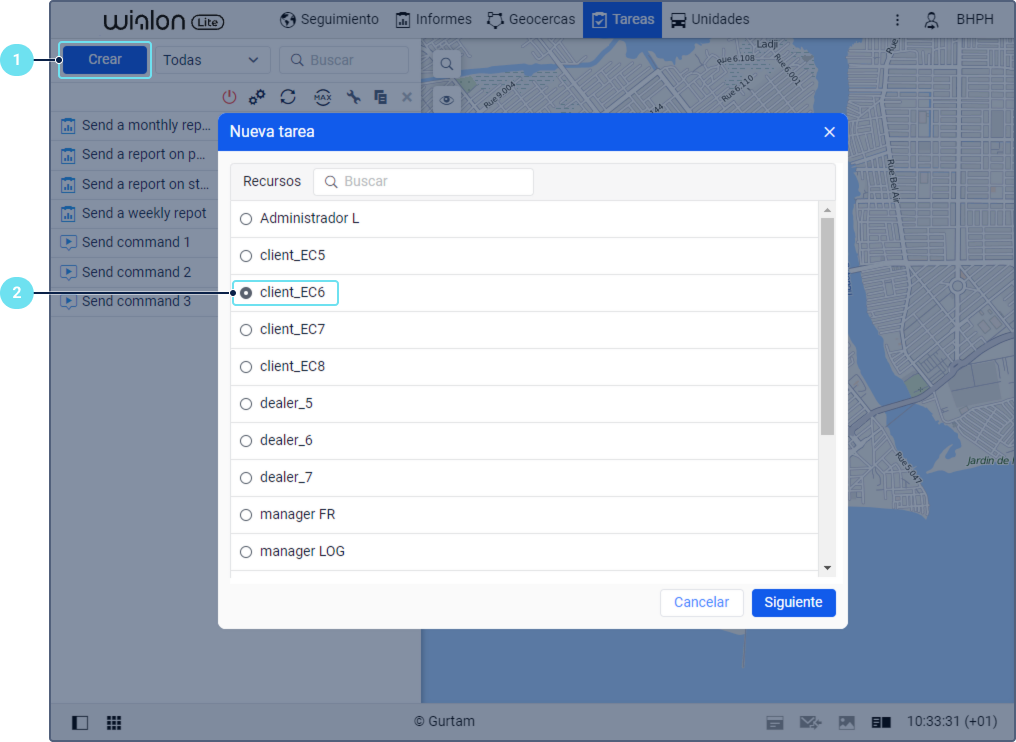

  1. En la pestaña Tareas, apriete el botón Crear.
  2. Escoja un recurso en el que debe guardarse la tarea.

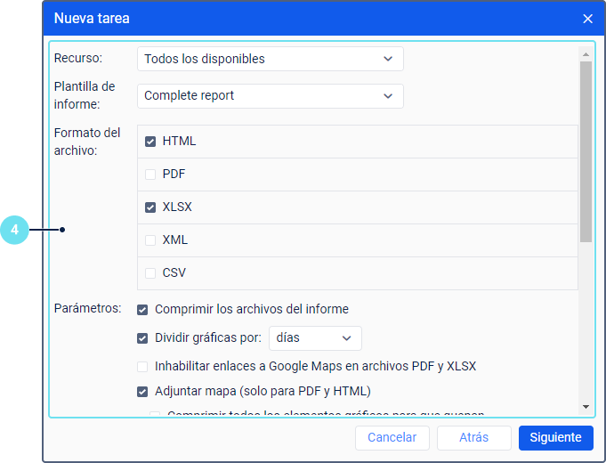

  4. Configure los parámetros que dependen del tipo de tarea escogido y se describen en el capítulo Tipos de tareas. Para el tipo Enviar un comando a unidades, este paso se realiza después de la selección de unidades.

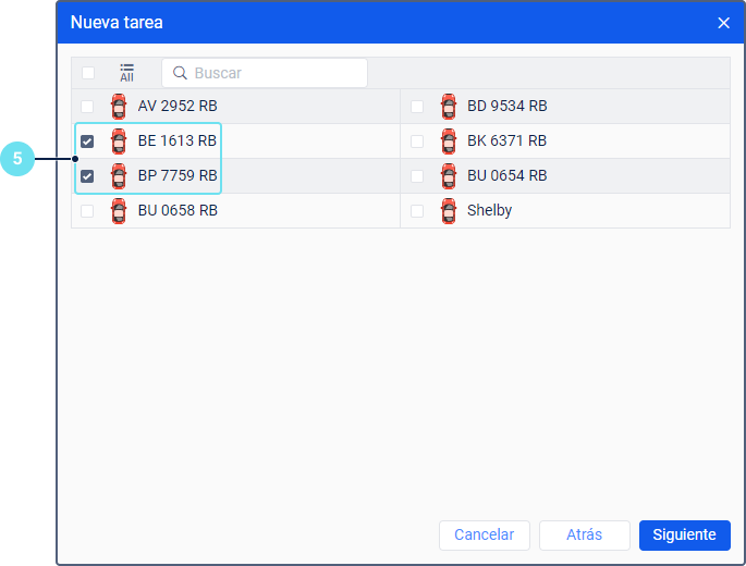

  5. Seleccione una o varias unidades para las que quiere crear la tarea. Para la tarea Enviar un informe por email, se puede escoger otros objetos (usuarios, recursos, etc.) en función del tipo del informe.

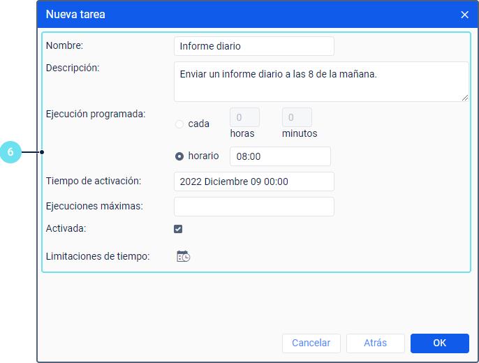

  6. Establezca parámetros de ejecución de la tarea. Apriete OK.

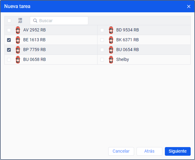

Selección de unidades
En la ventana de selección de unidades, se muestran solo aquellas unidades que están en la lista de trabajo en la pestaña Seguimiento. Si en la lista no hay unidades, apriete el botón   para mostrar todas las unidades disponibles. Si después de hacerlo las unidades no aparecen en la lista, esto significa que no tiene derechos de acceso.
Con los botones / se puede cambiar entre la lista de unidades y grupos de unidades. La lista de unidades que pertenecen al grupo se muestra en la descripción emergente de su icono. Si se ha seleccionado un grupo de unidades, la tarea se aplica a todas las unidades que pertenecen al grupo en el momento de ejecución de esta.
Para seleccionar unidades y grupos para los que quiere crear una tarea, márquelos en la lista. Para seleccionar todos los elementos a la vez, marque cualquiera de ellos manteniendo apretada la tecla Ctrl o marque la casilla en el encabezado de la tabla.
Parámetros de ejecución de la tarea
Los parámetros de ejecución de la tarea se configuran en la última etapa de la creación.
Los parámetros obligatorios se marcan con un asterisco (*).

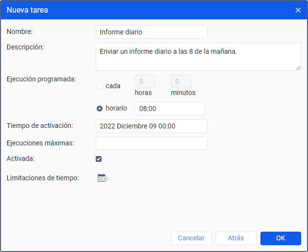

Parámetro Descripción
Nombre* Nombre de la tarea. Se muestra en la lista de tareas y como asunto de la carta si la tarea supone el envío de un correo electrónico.
Descripción Descripción de la tarea. El texto no debe contener más de 10 000 caracteres. Si hay una descripción, se muestra en la descripción emergente de la tarea.
Ejecución programada* Programa de ejecución de la tarea. Para establecerlo, emplee una de las siguientes acciones:
  • Cada N horas N minutos. Esta opción permite indicar cada cuánto debe ejecutarse la tarea, es decir, la tarea se ejecutará cuando pase el tiempo indicado.
  • Horario. Esta opción permite crear un horario de ejecución de la tarea limitado por 24 horas. La hora se indica en formato de 24 horas horas:minutos o horas. Se puede ingresar varios valores de hora separados por un espacio. Por ejemplo, en la imagen de arriba, la tarea se ejecutará a las 8 de la mañana y a las 6 de la noche los días indicados en el parámetro Limitaciones de tiempo o todos los días si no hay limitación establecida.
Tiempo de activación Fecha y hora cuando la tarea empieza a ejecutarse según lo programado.
Ejecuciones máximas Cantidad máxima de ejecuciones al alcanzar la cual la tarea se desactiva automáticamente. Si este campo no está llenado, la tarea se ejecuta hasta que sea eliminada o desactivada manualmente.
Activada Estado de la tarea. Si la opción está marcada, después de crear la tarea, ella será activada; si no, será desactivada.
Limitaciones de tiempo Ajuste que permite indicar la hora y escoger días y/o meses en los que debe cumplirse el horario de ejecución de la tarea. Por ejemplo, puede cumplirse solo los días laborables y durante horas de trabajo o solo los días impares, etc.
Por ejemplo, si quiere reiniciar el contador GPRS, se puede escoger el primer día de cada mes para que el contador se ajuste a cero automáticamente al comienzo de cada mes.
Lea cómo establecer limitaciones de tiempo aquí.
