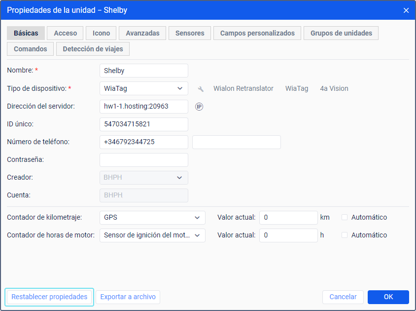

Los botones para restablecer y exportar las propiedades de la unidad se encuentran en la parte inferior de la pestaña Básicas.

  1. Apriete el botón Restablecer propiedades.

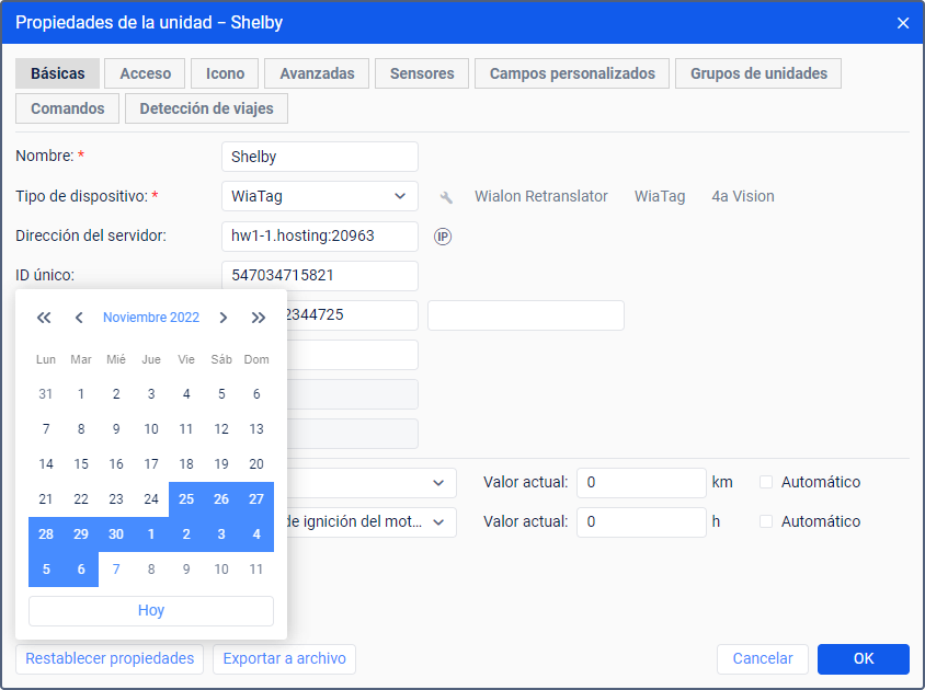

  2. En el calendario, escoja la fecha para la cual desea restablecer los ajustes. Las fechas para que están disponibles ajustes guardados están resaltadas con el color naranja.
