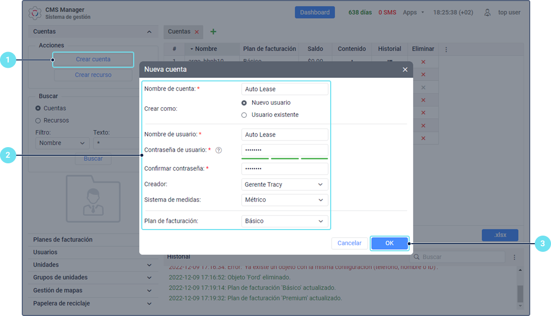

Para crear una nueva cuenta, siga los pasos a continuación.
  1. Haga clic en el botón Crear cuenta en la sección Cuentas del sistema de gestión CMS Manager.
  2. Indique los parámetros que se describen más abajo.
  3. Apriete OK. El registro sobre la creación de la nueva cuenta se muestra en el historial. Para verla en la lista de cuentas, actualice la página.
A continuación se describen los parámetros que se indican al crear una cuenta. Es obligatorio rellenar todos los campos.
Parámetro Descripción
Nombre de cuenta Es el nombre de la cuenta. Debe contener de 4 a 50 caracteres. Al rellenar este campo, tenga en cuenta las reglas de ingreso de datos.
En el sistema no puede haber cuentas con el mismo nombre.
Crear como Puede indicar como creador de la nueva cuenta un nuevo usuario o escoger uno que ya existe.
Por defecto, está seleccionada la opción Nuevo usuario que supone rellenar los siguientes campos: nombre de usuario, contraseña de usuario, creador y sistema de medidas.
Nombre de usuario Este parámetro está disponible cuando crea la cuenta en nombre de un nuevo usuario. Aquí tiene que introducir el nombre que el usuario debe utilizar para iniciar sesión en el sistema. El nombre debe contener de 4 a 50 caracteres. Por defecto, está introducido el nombre que coincide con el nombre de la cuenta, pero puede cambiarlo. Al rellenar este campo debe considerar las reglas de introducción de datos.
Contraseña de usuario Este parámetro está disponible cuando crea la cuenta en nombre de un nuevo usuario. Aquí tiene que introducir la contraseña que el usuario debe utilizar para iniciar sesión en el sistema. También tiene que introducir esta contraseña en el campo Confirmar contraseña.
Creador Este parámetro está disponible cuando crea la cuenta en nombre de un nuevo usuario. En la lista desplegable escoja el usuario que debe considerarse el creador del nuevo usuario. Puede escoger solo entre aquellos usuarios que tienen activada la opción Puede crear objetos en sus propiedades. Por defecto, está escogido aquel que está creando la cuenta en nombre de un nuevo usuario.
Si el usuario escogido no tiene derechos de distribuidor, el campo Plan de facturación se hace inactivo y no se puede crear la cuenta.
Sistema de medidas Este parámetro está disponible cuando crea la cuenta en nombre de un nuevo usuario. Aquí tiene que escoger un sistema de unidades que debe aplicarse para el nuevo usuario.

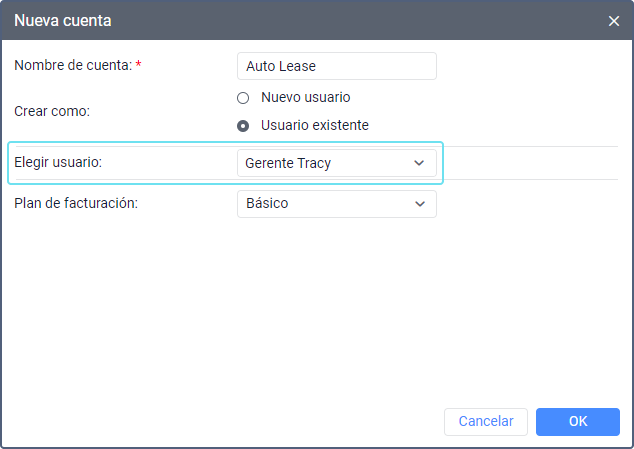

Elegir usuario Este parámetro está disponible cuando crea la cuenta en nombre de un usuario existente. Aquí tiene que escoger un usuario que debe considerarse el creador de ella. Puede escoger solo entre aquellos usuarios que tienen activada la opción Puede crear objetos en sus propiedades.
Si el usuario escogido ya es creador de macroobjetos del sistema, el campo Plan de facturación se hace inactivo y no se puede crear la cuenta, ya que esto puede afectar la jerarquía. Sin embargo, puede indicar tal usuario como creador de un recurso.
Si el usuario escogido no tiene derechos de distribuidor, no se puede crear la cuenta.
Plan de facturación En esta lista tiene que escoger un plan de facturación conveniente para la nueva cuenta. En la lista se muestran solo aquellos planes que pueden ser asignados por el creador del usuario en nombre del cual se crea la cuenta.
Si no hay planes de facturación disponibles, no se puede crear la cuenta.
Para el nuevo usuario se utiliza la misma zona horaria que está indicada para su creador.
El sistema de medidas indicado para el creador de la nueva cuenta se aplica también para el recurso que se crea automáticamente para esta cuenta. Puede cambiarlo más tarde a través de la conversión.
