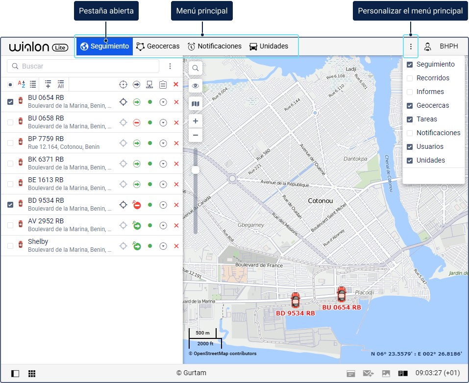

En la parte izquierda de la pantalla está situada el área de trabajo, donde se ejecutan varias acciones con unos u otros objetos del sistema y se formulan varias demandas.
Conforme con el punto de menú elegido, en el área de trabajo puede abrirse una de las pestañas siguientes:
  •  Seguimiento: el seguimiento de ubicación y estado actual de unidades;

El ancho del área de trabajo puede regularse. Para hacerlo, apunte con el cursor a su borde derecho y arrástrelo hacia el lado necesario apretando el botón izquierdo del ratón. Además, se puede ocultar el área de trabajo por completo, apretando el botón situado en el rincón izquierdo inferior .
Para configurar el menú principal, apriete el botón  y marque los puntos que son más actuales para sus fines de rastreo. Los puntos marcados aparecerán en la barra de herramientas superior inmediatamente.
La pestaña abierta en el momento actual se destaca por el fondo más oscuro. Para navegar entre los puntos del menú hay que hacer clic en el título necesario. Al hacerlo usted, se cambiará el contenido de la barra izquierda (del área de trabajo).
Todo el conjunto de los elementos elegidos para el menú principal siempre se muestra en la barra de herramientas superior. Si no hay bastante lugar, sus nombres serán acortados. Por esto se recomienda escoger solo los puntos que va a usar usted.
