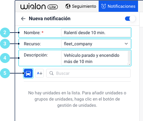

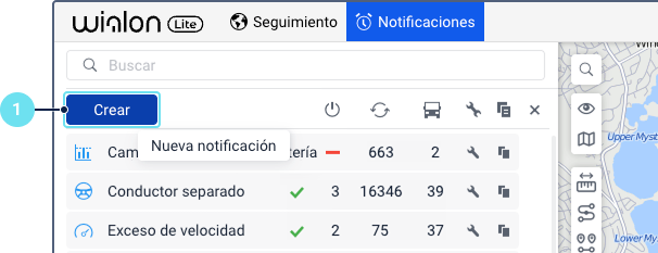

  1. Haga clic en Crear en la pestaña Notificaciones.
  2. Introduzca un nombre descriptivo para la notificación.
  3. Seleccione el recurso en el que se debe almacenar la notificación si dispone de más de un recurso disponible.
  4. Opcionalmente, agregue una descripción para la notificación para proporcionar más detalles sobre su propósito o ajustes.
  5. Haga clic en el icono para abrir la ventana Seleccionar unidades o grupos de unidades.

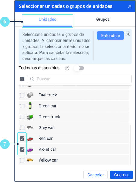

  6. En esta ventana, cambie entre las pestañas Unidades y Grupos para encontrar los elementos requeridos. Use el selector Todos los disponibles: actívelo para que todas las unidades y grupos de unidades estén disponibles para la selección, o desactívelo para mostrar solo los que están actualmente agregados a su lista de monitoreo.
    Puede seleccionar unidades o grupos de unidades, pero no ambos simultáneamente. Al cambiar entre las pestañas Unidades y Grupos, cualquier selección realizada en la pestaña anterior se cancela. Solo se guardará la selección de la pestaña activa en ese momento.
  7. Marque las casillas junto a las unidades o grupos requeridos y haga clic en Guardar.

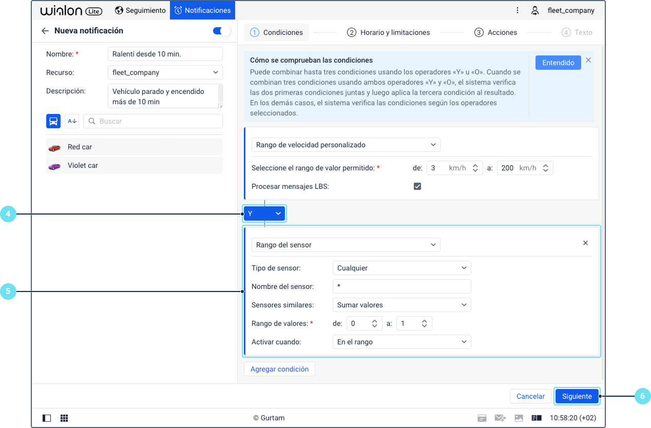

Paso 1. Configurar condiciones

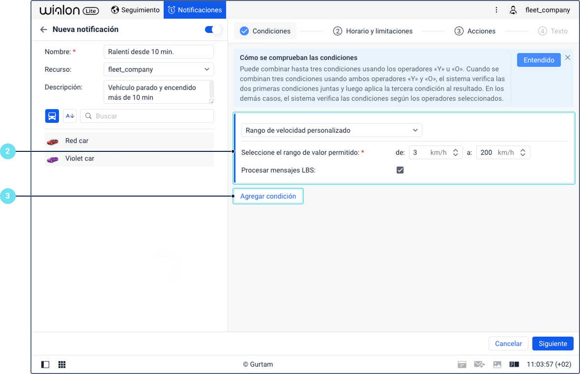

  1. Seleccione una condición para cuando deba activarse la notificación. Consulte Configurar condiciones de notificación para ver la lista completa, sus ajustes y requisitos de derechos de acceso adicionales.
  2. Configure los ajustes específicos para este tipo de condición. Algunos son obligatorios y otros son adicionales. Si falta un ajuste obligatorio, se muestra el icono junto al título del paso.
  3. Si necesita agregar una segunda condición, haga clic en Agregar condición. Puede agregar hasta tres condiciones a una notificación.
  4. Seleccione el operador Y u O. Si se selecciona el operador Y, ambas condiciones deben cumplirse para que se active la notificación. Si se selecciona el operador O, cualquiera de las dos condiciones debe cumplirse para que se active la notificación.
  5. Si ha agregado una segunda condición, configúrela también. Si ha agregado una tercera condición, seleccione el operador para ella y configúrela también.
  6. Haga clic en Siguiente.

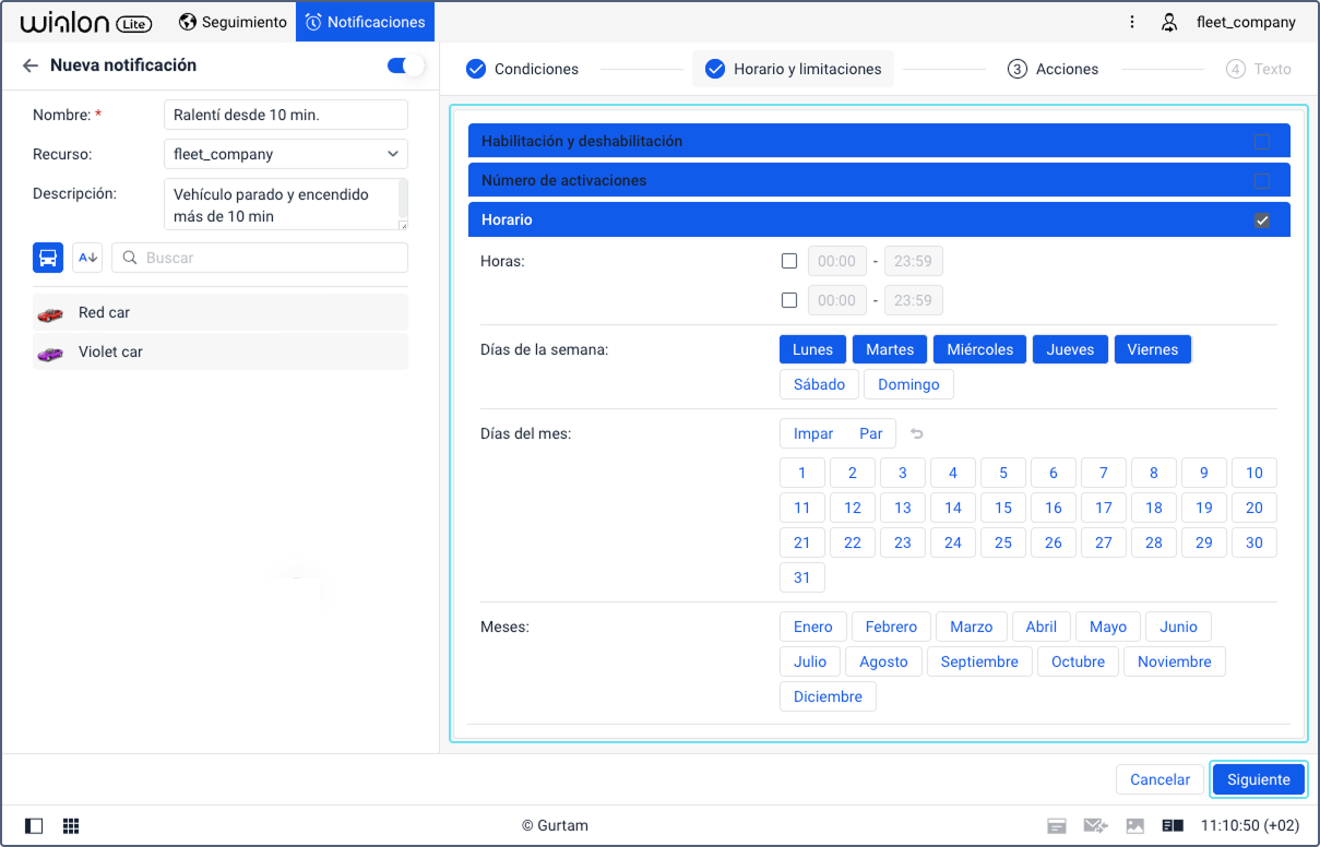

Paso 2. Establecer limitaciones u horario (Opcional)
Puede restringir cuándo y cuántas veces se activa la notificación. Consulte Establecer limitaciones y horario de notificaciones para obtener una descripción detallada.
Avance al siguiente paso haciendo clic en Siguiente.

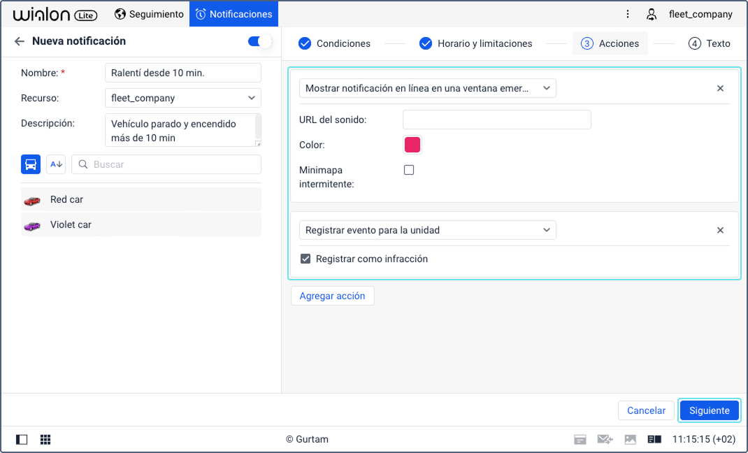

Paso 3. Configurar acciones
Seleccione y configure una o varias acciones que deben realizarse automáticamente cuando se active la notificación. Algunas acciones requieren derechos de acceso adicionales. Consulte Configurar acciones de notificación para obtener una lista completa de acciones, sus ajustes y derechos de acceso requeridos.

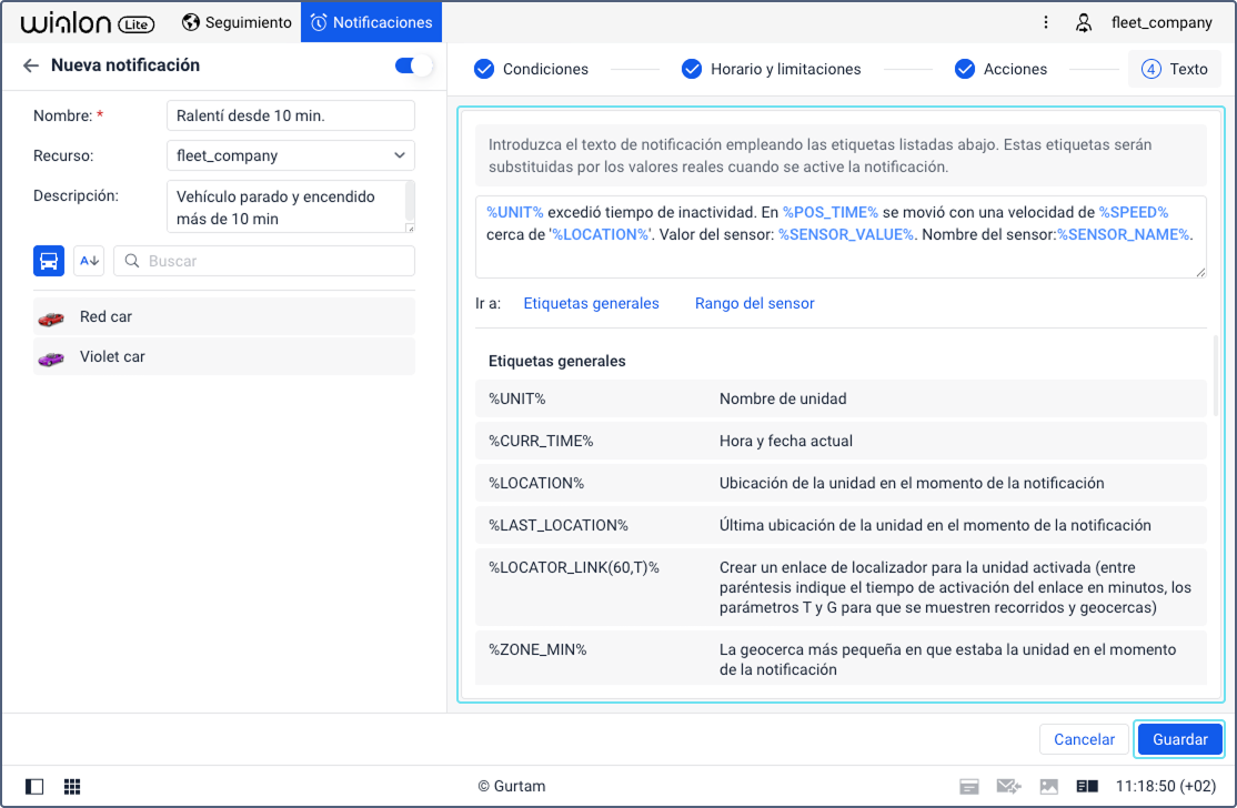

Paso 4. Agregar texto de notificación (si corresponde)
Introduzca el texto del mensaje para incluir en las notificaciones entregadas, si la acción seleccionada admite texto personalizado. Puede agregar etiquetas (variables) que se reemplazarán con valores reales cuando se active la notificación. Las etiquetas disponibles dependen de las condiciones de notificación. Consulte Configurar texto de notificación para obtener más detalles.
Guarde la notificación.
