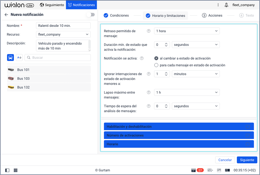

Configurar limitaciones y horario de notificación
Puede establecer opciones que limitan y programan la activación de notificaciones en el segundo paso de la creación de notificación o edición.
Están disponibles las siguientes opciones.
Retraso permitido de mensaje
(Anteriormente: Período de control con respecto a la hora actual)
El período entre el momento en que el dispositivo generó el mensaje y el momento en que se registró en el servidor (consulte la tabla de mensajes de datos). Si se supera este valor, el mensaje no se tiene en cuenta y la notificación no se activa.
Es recomendable indicar un retraso de al menos una hora porque un período más corto puede no ser suficiente para el análisis de datos.
Duración mínima de estado que activa la notificación
El parámetro que le permite prevenir la activación accidental de la notificación causada por errores del rastreador (por ejemplo, en caso de salidas falsas de la geocerca). También puede utilizar este parámetro, por ejemplo, para especificar la duración mínima del exceso de velocidad u otros estados de alarma para los cuales debe activarse una notificación.
Especifique la duración mínima del estado de alarma en segundos, minutos u horas y seleccione una unidad de tiempo en la lista desplegable. El valor máximo permitido es 24 horas (1440 minutos, 86 400 segundos).
Notificación se activa
(Anteriormente: Generar notificación)
El parámetro que le permite seleccionar cuándo debe activarse la notificación. Están disponibles dos opciones:
  • al cambiar a estado de activación
  • para cada mensaje en estado de activación
Al cambiar a estado de activación
Para recibir la notificación solo cuando cambia un estado determinado de la unidad, seleccione la opción Al cambiar a estado de activación.
Si selecciona esta opción, asegúrese de que el estado de la unidad no esté activándose en el momento en que habilita la notificación.
El sistema monitorea los cambios de estado comparando cada mensaje de la unidad con el anterior. Si el último mensaje recibido contiene un valor de parámetro que coincide con las condiciones para activar la notificación y el mensaje anterior contiene uno que no coincide, se activará la notificación. En el caso de las condiciones Rango del sensor y Valor del sensor, si el mensaje anterior no contiene el parámetro requerido o su valor no es válido, el sistema analiza los 5 mensajes recibidos antes del último. Si hay un mensaje con un valor válido entre ellos, se utiliza en lugar del mensaje anterior.
La opción Al cambiar a estado de activación se aplica a todas las condiciones de activación de la notificación a la vez.
Ejemplo. Se ha configurado una notificación con tres condiciones. La primera condición (Entrada en geocerca) rastrea la ubicación de la unidad dentro de una geocerca. La segunda condición (Rango de velocidad personalizado) se activa cuando la velocidad supera los 60 km/h. La tercera condición (Rango del sensor) se activa cuando el valor de un sensor personalizado está entre 5 y 10. La opción Al cambiar a estado de activación está seleccionada.
Dicha notificación se activa en los siguientes casos:
  • cuando la unidad entra en la geocerca a una velocidad superior a 60 km/h, y el valor del sensor personalizado se encuentra dentro del rango de 5 a 10;
  • cuando la unidad ha estado en la geocerca durante algún tiempo, su velocidad es superior a 60 km/h, y el valor del sensor personalizado, que no estaba dentro del rango especificado, cambia a uno que entra en él;
  • cuando la unidad ha estado en la geocerca durante algún tiempo, el valor del sensor personalizado se encuentra dentro del rango de 5 a 10, y la velocidad de la unidad, que era inferior a 60 km/h, cambia a una que supera los 60 km/h.
Para cada mensaje en estado de activación
Seleccione esta opción si desea que la notificación se active cada vez que se reciba un mensaje que cumpla con las condiciones de activación, incluso si el estado de activación no ha cambiado desde el último mensaje.
Ignorar interrupciones de estado de activación menores a
(Anteriormente: Duración mínima del estado anterior)
La configuración está disponible si la opción Al cambiar a estado de activación está seleccionada para el parámetro Notificación se activa.
Si el tiempo que transcurre antes del inicio del estado de activación es igual o mayor al especificado en este parámetro, se activa una notificación. Esto evita activaciones repetidas en casos donde el estado de activación se interrumpe durante un período corto de tiempo.
Especifique la duración mínima del estado de no activación en segundos, minutos u horas, y seleccione una unidad de tiempo en la lista desplegable. El valor máximo permitido es 24 horas (1440 minutos, 86 400 segundos).
Ejemplo. Un usuario ha configurado una condición del tipo Rango de velocidad personalizado con el rango de velocidad permitida de 0 a 60 km/h. La duración mínima especificada del estado de no activación es de 2 minutos. Esto significa que si se supera la velocidad, la notificación se activará solamente si no ha habido infracciones del límite de velocidad durante al menos 2 minutos después de la última activación.
Si se configura un horario para la notificación y el inicio del estado anterior está fuera del marco de tiempo especificado, el sistema tiene en cuenta todo el intervalo del estado anterior. Es decir, la notificación se activará si este intervalo es mayor que el valor especificado.
Lapso máximo entre mensajes
La lista desplegable en la que debe seleccionar el tiempo máximo entre el mensaje de activación y el que lo precedió. Disponible si la opción Al cambiar a estado de activación está seleccionada para el parámetro Notificación se activa.
Si la diferencia de tiempo entre el mensaje de activación y el mensaje anterior es mayor que la seleccionada, la notificación no se activa.
Tiempo de espera del análisis de mensajes
El intervalo de tiempo después de recibir un mensaje tras cuya expiración el mensaje debe analizarse. La configuración está disponible si la opción Al cambiar a estado de activación está seleccionada para el parámetro Notificación se activa.
Es recomendable especificar un tiempo de espera más largo si el dispositivo tiene una caja negra, porque puede llevar tiempo descargar todos los mensajes acumulados en ella durante una pérdida de conexión (por ejemplo, cuando la unidad estaba en el extranjero).
Especifique el tiempo de espera en segundos o minutos y seleccione una unidad de tiempo en la lista desplegable. El valor máximo permitido es 30 minutos (1800 segundos).

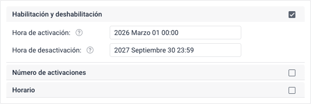

Habilitación y deshabilitación
Use esta opción si desea limitar el período de tiempo en que la notificación está habilitada.
  • Hora de activación: Inicio del tiempo durante el cual se monitorean las condiciones de notificación y la notificación se activa cuando se cumplen las condiciones de activación.
  • Hora de desactivación: Fin de este período. Después de este momento, la notificación se deshabilita y no se puede activar.

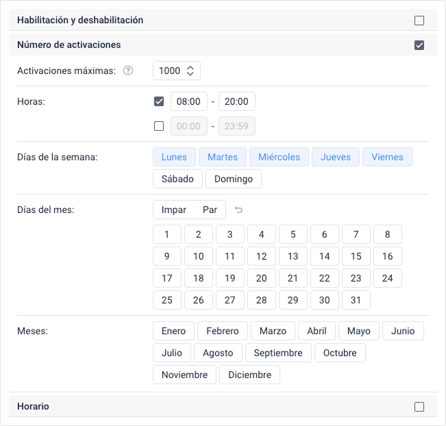

Número de activaciones
En el campo Activaciones máximas, establezca la cantidad máxima de veces que se puede activar la notificación. Cuando se alcanza este límite, la notificación se deshabilita automáticamente.
La opción se aplica a todas las activaciones de notificaciones de todas las unidades o grupos de unidades controlados por esta notificación. Por ejemplo, se indica 5 en el campo Activaciones máximas de la notificación que controla 2 unidades. La notificación se deshabilita cuando la suma de activaciones para ambas unidades alcanza 5.
Puede configurar un horario para este parámetro. En este caso, el límite de activaciones se aplica solo a los intervalos especificados. Fuera de estos intervalos, la notificación no se activará en absoluto, independientemente de la actividad de la unidad.

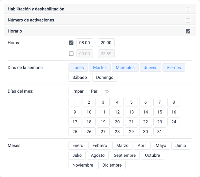

Horario
Use esta sección para definir las ventanas de tiempo específicas cuando la notificación está activa. Fuera de estos períodos especificados, la notificación no se activará.
Horas
Especifique durante qué intervalo de tiempo se deben controlar las condiciones de notificación dentro del día. Puede especificar dos intervalos de tiempo.
El último minuto del intervalo especificado se incluye en el límite. Por ejemplo, especificar un límite de tiempo de 00:00 a 13:59 incluirá un intervalo de 13:59:00 a 13:59:59.
Para activar los campos de intervalo, marque la casilla junto a ellos.
Días de la semana
Seleccione los días de la semana en los que se deben controlar las condiciones de notificación.
Días del mes
Seleccione las fechas en las que se deben monitorear las condiciones de notificación. Para seleccionar todas las fechas impares o pares a la vez, utilice los botones respectivos. Para limpiar la selección, haga clic en el ícono .
Meses
Seleccione los meses durante los cuales se deben controlar los parámetros de notificación.
Si especifica una limitación solo en la sección Horas, los parámetros de notificación se monitorean durante los intervalos especificados todos los días. Si selecciona días y meses además de los intervalos de tiempo, el sistema controla los parámetros de notificación durante los intervalos especificados solo en estos días y meses. Si especifica una limitación solo en la sección Meses, los parámetros de notificación se monitorean constantemente durante los meses seleccionados.
