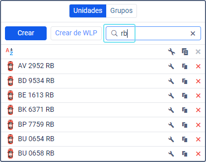

Filtro dinámico
Si en una lista hay muchísimos objetos, se puede usar el filtro dinámico para la búsqueda rápida del objeto necesario. Funciona en todas las pestañas menos Recorridos. Empiece a introducir el nombre del objeto (geocerca, unidad, etc. — depende de la pestaña). Se puede escribir empezando con cualquier parte. A medida que introduzca el texto, en la lista se mostrarán los objetos que correspondan a su demanda. La búsqueda es insensible a mayúsculas y minúsculas.
Si el campo del filtro está vacío, se muestran todos los objetos disponibles en la lista.
El filtro dinámico puede aplicarse a las propiedades de usuarios, unidades y grupos de unidades mientras revisar los derechos de acceso a los objetos del sistema. Además, el filtro dinámico se emplea para elegir un recurso mientras crear notificaciones, tareas, plantillas de informes y geocercas.
En algunos casos el resultado de la búsqueda no se muestra mientras escribir el texto, sino al apretarse el botón Aplicar.
Las peculiaridades del uso del filtro en la pestaña Seguimiento están descritas en la sección Gestión de la lista de trabajo.
Durante la búsqueda también se puede utilizar los comodines * y ?, que está descrito abajo.

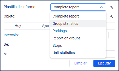

Listas desplegables
Las listas desplegables se emplean ampliamente en el sistema de seguimiento. Permiten manejar una gran cantidad de elementos. Pueden ser, por ejemplo, listas de unidades disponibles mientras generar un informe, etc., lista de tablas mientras alterar una plantilla de informe y otras.
Mientras construir recorridos o solicitar informes, está prevista la posibilidad de utilizar la búsqueda rápida por listas desplegables. Para recorridos esto está actual mientras elegir una unidad y para informes — mientras escoger una plantilla y un elemento. Para usar la búsqueda rápida, hace falta hacer clic en la lista desplegable correspondiente y escribir el nombre de la unidad/plantilla/objeto o una parte suya. Se puede utilizar el carácter especial asterisco (*). Si en la lista desplegable hay elementos que corresponden a los caracteres introducidos, será seleccionado el primero de ellos.
Para manejar una lista desplegable se puede usar el teclado. La navegación se realiza por medio de las flechas hacia arriba/abajo, la selección del objeto necesario — por medio del botón Intro.

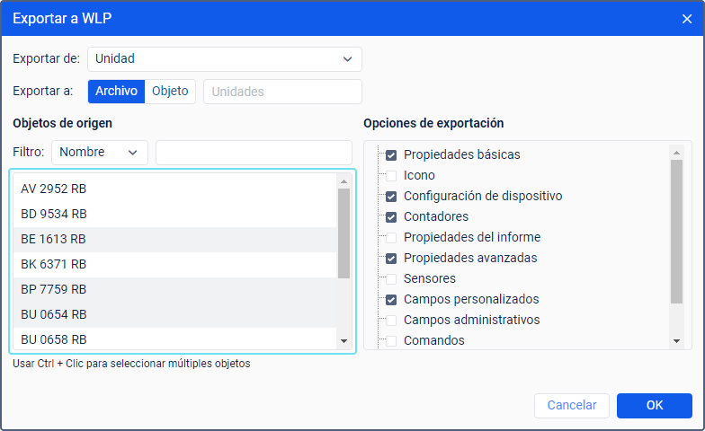

Listas de selección múltiple
En este tipo de listas se puede escoger varios objetos de una vez. Para hacerlo, apriete Ctrl y marque los objetos necesarios consecutivamente.
También funcionan las siguientes teclas:
- Inicio: mover al principio de la lista;
- Fin: mover al final de la lista;
- flecha arriba: mover al objeto anterior;
- flecha abajo: mover al objeto siguiente;
- Ctrl + A: elegir todo;
- Mayús + Inicio: marcar todo desde el lugar actual hasta el principio de la lista;
- Mayús + Fin: marcar todo desde el lugar actual hasta el final de la lista;
- Mayús + flecha arriba: seleccionar objetos desde el actual hacia arriba consecutivamente;
- Mayús + flecha abajo: seleccionar objetos desde el actual hacia abajo consecutivamente.

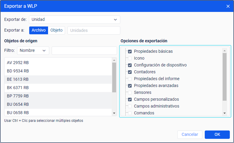

Listas con vistos
Las listas de selección múltiple pueden contener vistos que muestran si un objeto ha sido elegido o no. En tales listas se puede usar la combinación Ctrl + clic para escoger todos los objetos de una vez (o para anular la selección).
En macOS en vez de la combinación Ctrl + clic se emplea ⌘ + clic.
