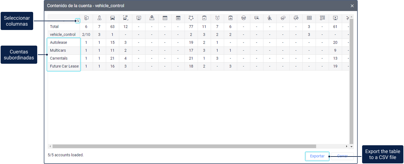

En el sistema de gestión, se puede ejecutar un informe rápido sobre el contenido de una cuenta. Para hacerlo, seleccione la columna Contenido en la tabla de la sección Cuentas y apriete el icono
en la línea de la cuenta necesaria.
El informe contiene una tabla donde puede ver cuántos macro- y microobjetos pertenecen a la cuenta seleccionada y a sus cuentas subordinadas si las hay. En la línea Total se muestra la cantidad total de todos los macro- o microobjetos.
Selección de columnas
Para seleccionar columnas de la tabla, haga clic en el icono
en el rincón superior izquierdo de la ventana. El menú contiene las siguientes columnas:

Si la cuenta no contiene ningunos objetos, en sus columnas se muestra una raya.
Gestión de la tabla
Para facilitar el trabajo con los datos, la línea seleccionada se resalta en gris oscuro en la tabla.
Se puede ordenar los datos en la tabla por cualquier columna en orden ascendente o descendente. Para hacerlo, haga clic en el encabezado de la columna necesaria. Una vez ordenada la tabla, se puede ajustar el ancho de las columnas.
Se puede cambiar el orden de las columnas manualmente. Para hacerlo, apunte con el cursor al encabezado de la columna y muévala a la posición deseada, sin soltar el botón izquierdo del ratón.
En la tabla puede mostrarse la cantidad máxima de objetos si hay algunas restricciones para la cuenta de acuerdo con los servicios activados. Por ejemplo, si en la cuenta se han creado 3 recursos y la cantidad máxima permitida es 10, en la línea de esta cuenta (columna Recursos) se indicará: 3/10.
Si la cuenta seleccionada tiene más de 100 cuentas subordinadas, en la ventana está disponible el botón Mostrar más que permite mostrar datos sobre las siguientes cuentas.
Se puede guardar el informe sobre el contenido de la cuenta a un archivo CSV. Para hacerlo, apriete el botón Exportar en el rincón inferior derecho de la ventana.
