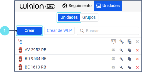

  1. Escoja el modo Unidades utilizado el botón del mismo nombre y apriete **Crear

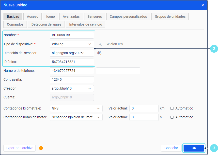

  2. Rellene las propiedades de unidad. Para que la unidad se conecte al sistema, es necesario rellenar por lo menos los siguientes campos en la pestaña Básicas:
    • Nombre;
    • Tipo de dispositivo;
    • ID único.
  3. Guarde los cambios.

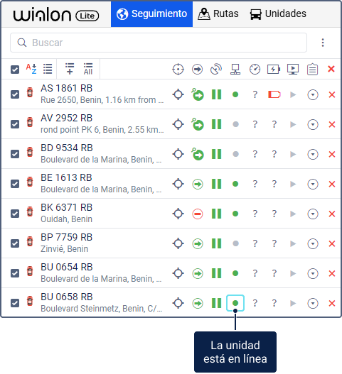

  4. Pase a la pestaña Seguimiento donde se agregan automáticamente las unidades creadas. Asegúrese de que la unidad está conectada y envía mensajes al sistema. Si es así, un marcador verde se muestra para la unidad en la lista en la columna Estado de conexión.

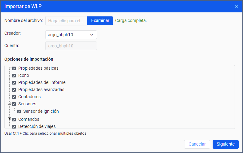

Si tiene un archivo WLP que contiene propiedades de una unidad, puede crear una unidad con propiedades ya preconfiguradas. Para hacerlo, apriete el botón Crear de WLP, escoja el archivo y parámetros que quiere añadir a las propiedades de la unidad y haga clic en Siguiente.
Como resultado, se crea una unidad nueva y se abren sus propiedades.
