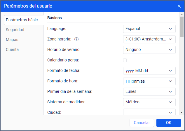

Parámetros básicos
En la primera pestaña de los parámetros del usuario se muestran los parámetros básicos. Aquí puede indicar su zona horaria, elegir el formato de fecha y hora, cambiar la contraseña y ajustar muchos otros parámetros.
Básicos
Idioma
El menú de selección del idioma. Para ampliar la lista de idiomas disponibles, consulte a su administrador de servicio.
Zona horaria
La elección de la zona horaria influye en los parámetros de tiempo que se muestran en todos las ventanas y pestañas.
Horario de verano
Para indicar el tipo del horario de verano que se utiliza en su país, escoja la variante de transición del cuadro de lista desplegable. Escoja Ninguno si la transición al horario de verano no se realiza.
Calendario persa
Esta opción permite activar el calendario solar persa que se usa en Irán y Afganistán. Al ponerse un visto en este punto, el calendario persa sustituirá el calendario gregoriano en los lugares, donde el usuario tiene que indicar el intervalo temporal (mientras construir el recorrido, solicitar un informe o mensajes de la unidad, configurar tareas y rutas, etc.). El calendario persa solo puede utilizarse al escoger usted fechas de intervalo concretos y no se difunde en los intervalos rápidos (hoy, ayer, semana, mes, año). Si la interfaz está en árabe, el calendario se mostrará en farsí (la lengua hablada de Irán) y de derecha a izquierda, en otros casos será en símbolos latinos y cifras árabes de izquierda a derecha (véase el Calendario persa). Si usted activa/desactiva este visto, así como él de la zona horaria, necesita actualizar la página.
Formato de fecha y hora
Escoja el formato de fecha y hora que le convenga más. Según la máscara introducida, los elementos pueden ordenarse de varias formas y tener varios aspectos. Por ejemplo, los meses pueden escribirse con palabras o cifras, el año — con dos o cuatro cifras, se puede incluir en la fecha el nombre del día de la semana (completo o abreviado). Las instrucciones sobre la sintaxis de cada campo se dan en la descripción emergente. Además, se puede escoger una de las máscaras predefinidas de la lista desplegable. En la tabla de abajo hay varios ejemplos de formatos.

Primer día de la semana
Se puede escoger el lunes o el domingo como el primer día de la semana. Esto influirá en el aspecto del calendario y en la numeración de semanas en general.
Sistema de medidas
Escoja uno de los sistemas de medidas disponibles. El sistema de medidas también influye en el procesamiento de direcciones. Mientras tanto, las unidades creadas antes siguen con el sistema métrico que se les ha atribuido, así como los recursos (y las geocercas, tareas, notificaciones que contienen). En cuanto a los informes, el sistema de medidas se escoge para ellos por separado (véase Básicos).
Ciudad
Aquí puede indicar su ciudad. Una vez introducidas las primeras letras de su ciudad, se abrirá la lista desplegable con las ciudades, cuyos nombres corresponden a su solicitud. Puede continuar escribiendo el nombre o escoger el nombre necesario de la lista (puede haber varias ciudades con el mismo nombre en diferentes países).
