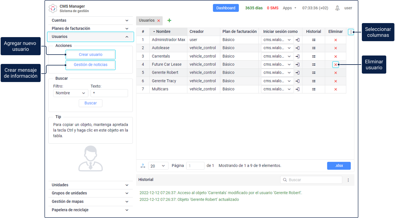

Puede gestionar usuarios en el sistema de rastreo (pestaña Usuarios) y en el sistema de gestión (sección Usuarios).
La tabla de la sección Usuarios contiene todos los usuarios disponibles. Aquí puede realizar las siguientes acciones con ellos: crear, copiar, ver o modificar propiedades, eliminar. Para facilitar la búsqueda de usuarios, emplee el filtro dinámico.

Selección de columnas
Para mostrar u ocultar columnas, haga clic en el icono en el encabezado de la tabla. El menú contiene las siguientes columnas:
Columna Descripción
# Es el número de orden del usuario en la tabla.
Nombre Es el nombre de usuario en el sistema que se indica en sus propiedades básicas.
Creador Es el usuario en nombre del cual ha sido creado este usuario.
Cuenta Es la cuenta a la que pertenece el usuario.
Plan de facturación Es el plan de facturación asignado a la cuenta a la que pertenece el usuario.
Última visita Es la fecha y hora cuando el usuario ha accedido al sistema por última vez.
Iniciar sesión como Es una lista desplegable de sitios disponibles para la cuenta a la que pertenece el usuario. Puede escoger el sitio necesario en la línea del usuario y, al hacer clic en el icono , acceder a este sitio en nombre del usuario.
El nombre del usuario en nombre del cual ha iniciado sesión se muestra entre paréntesis a la derecha del nombre del usuario principal. Para volver al usuario principal, haga clic en el icono y confirme la acción en la ventana que se ha abierto.
Historial Contiene el icono que permite abrir el historial del usuario.
Eliminar Contiene el icono que permite eliminar el usuario del sistema. Si no hay derechos para eliminar, se muestra un guion en vez del icono. Puede encontrar más detalles sobre eliminación de usuarios aquí.
