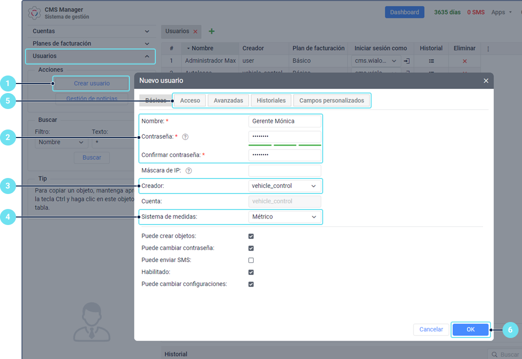

Para crear un usuario, siga los pasos a continuación:
- Apriete el botón Crear usuario en la sección Usuarios.
- Rellene los campos obligatorios (Nombre, Contraseña, Confirmar contraseña).
- Escoja al creador del usuario. Una vez guardado el usuario, esta propiedad no puede ser cambiada.
- Escoja el sistema de medidas para el usuario.
Se puede cambiar el sistema de medidas para un usuario creado aplicando la conversión. Además, el usuario mismo puede hacerlo en la pestaña Parámetros básicos en el sistema de rastreo.
- Si es necesario, configure las pestañas Acceso, Avanzadas y Campos personalizados.
- Apriete OK.
