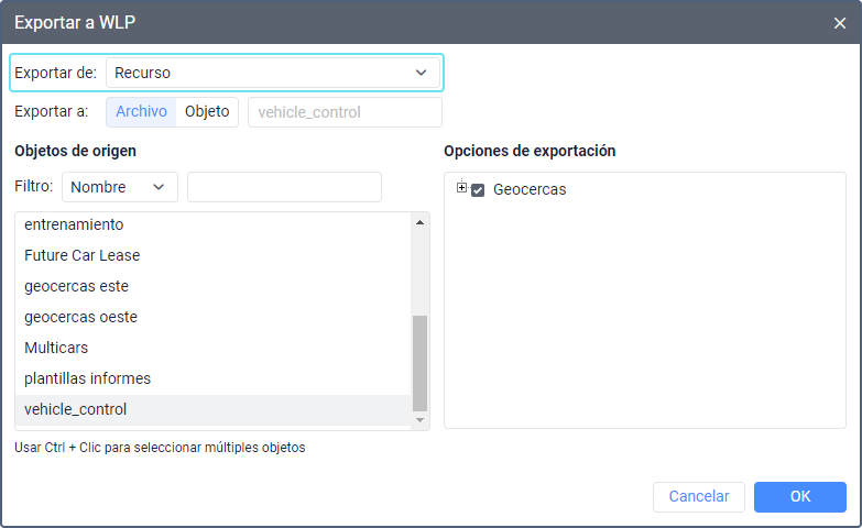

Para exportar el contenido del recurso, seleccione el punto Exportar a WLP en el menú de usuario y, en la ventana, que se ha abierto indique Recurso en el campo Exportar de. Vea la guía detallada aquí.
Para añadir el contenido del recurso del archivo WLP a otro recurso, seleccione el punto Importar de WLP en el menú de usuario y siga esta guía.
