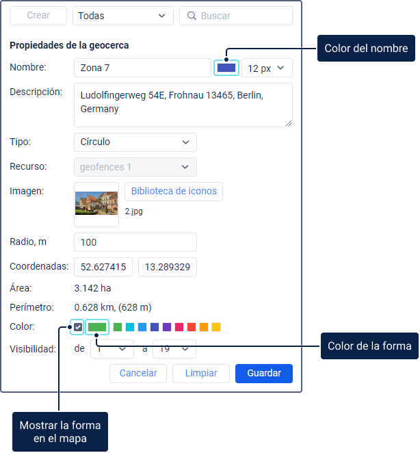

Propiedades de geocercas
Las propiedades de geocercas se configuran al crearlas. Puede modificar las propiedades más tarde. Para abrirlas, puede utilizar dos métodos:
  • hacer clic en el icono en la lista de geocercas;
  • hacer clic en la geocerca en el mapa manteniendo apretada la tecla Ctrl.
Las propiedades obligatorias están marcadas con un asterisco (*)
Propiedad Descripción

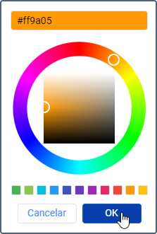

Nombre* Nombre de geocerca. Debe contener al menos un carácter. Vea reglas de ingreso de datos. Para el nombre puede indicar el color y tamaño de fuente si en los parámetros de usuario está activada la opción Mostrar nombres de geocercas en el mapa. Por defecto, se aplica el color naranja. Para cambiarlo, haga clic en el icono Color del nombre, especifique el color necesario por medio de la paleta, espectro o formato Hex y apriete OK
Descripción Texto que debe mostrarse en la descripción emergente de la geocerca. Al crear la geocerca, la dirección de su primer punto se muestra automáticamente en el campo de descripción. Más tarde, puede modificarlo o limpiar. La longitud del texto máxima es de 10 000 caracteres.
Tipo* Forma de la geocerca. Geocercas pueden ser de tres tipos: polígonos, líneas, círculos.
Recurso* Recurso en que debe guardarse la geocerca. Esta lista desplegable se muestra si el usuario tiene acceso a varios de recursos. Por defecto, la geocerca se crea en el recurso de la cuenta del usuario.
Una vez creada la geocerca, no se puede modificar esta propiedad.
Imagen Imagen que se debe emplear como icono de la geocerca. Puede escogerlo en la biblioteca de iconos estándar (botón Biblioteca de iconos) o cargar de su dispositivo haciendo clic en el área cuadrada y seleccionando el archivo necesario. Se admiten los formatos PNG, JPG, GIF и SVG.
Las imágenes añadidas se disminuyen proporcionalmente hasta el tamaño de 64х64 píxeles para designar geocercas en la lista y en el mapa. Sin embargo, en la descripción emergente de la geocerca, puede ver la imagen ampliada (hasta 256х256 píxeles).
Para eliminar la imagen que se usa, coloque el cursor sobre ella y haga clic en el icono de eliminación.
Al utilizar imágenes como iconos de geocercas, considere las siguientes limitaciones:
  • Las imágenes cargadas no se guardan después de exportar o importar geocercas en el formato WLN. Los formatos recomendados para exportar e importar geocercas son KML y KMZ.
  • No es posible restablecer las imágenes de geocercas utilizando la función Restablecer contenido en las propiedades de la cuenta o recurso. Para prevenir la pérdida de datos, recomendamos crear copias de seguridad de las geocercas manualmente de forma regular mediante la exportación a archivos KML o KMZ.
Ancho* Ancho de la línea. Esta propiedad se muestra solo para geocercas en forma de línea. Dependiendo del sistema de medidas del recurso, el ancho se muestra en el sistema de medidas métrico (metros), estadounidense (pies) o imperial (pies). El valor por defecto es 50 metros.
Radio* Radio del círculo. Esta propiedad se muestra solo para geocercas en forma de círculo. Dependiendo del sistema de medidas del recurso, el radio se muestra en el sistema de medidas métrico (metros), estadounidense (pies) o imperial (pies). El valor por defecto es 100 metros.
Coordenadas* Coordenadas del centro del círculo. Esta propiedad se muestra solo para geocercas en forma de círculo. Los campos se rellenan automáticamente si para crear la geocerca se utiliza el primer método o manualmente si se utiliza el segundo método.
Se puede modificar las coordenadas para mover la geocerca.
Área Área de geocerca. Se calcula automáticamente. El valor del área depende del sistema de medidas del recurso y puede indicarse en ha o mi² (ft²).
Perímetro Perímetro  de geocerca. Se calcula automáticamente. El valor del área depende del sistema de medidas del recurso y puede indicarse en km (m) o mi (ft).
Color* Color de geocerca. Se utiliza para visualizar la geocerca en el mapa, descripciones emergentes de unidades y en algunas otras partes. Por defecto, se emplea el color verde. Para cambiarlo, escoja el color necesario en la paleta o haga clic en el icono Color de forma, especifique el color por medio del espectro o formato Hex y apriete OK.
Para que la forma de la geocerca no se muestre en el mapa, desmarque la casilla a la izquierda del icono Color de forma. Esto puede ser necesario, por ejemplo, en caso de geocercas en forma de círculo, si para usted es suficiente ver solo el icono en el centro de geocerca y no es obligatorio ver el círculo mismo.
Visibildad* Escala del mapa necesaria para que la geocerca se muestre en él. Por ejemplo, si la geocerca es una ciudad, es más apropiado mostrarla a escalas pequeñas; si es un edificio, a escalas mayores.
Diferentes tipos de mapas pueden tener diferentes rangos de escalas. Todos ellos se encuentran aproximadamente dentro de un rango desde 1 hasta 19, donde 1 es la mayor escala (calles, casas) y 19 es el plan general (mapa del mundo).
