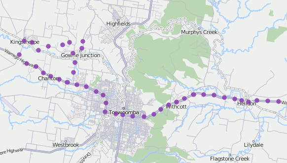

Indique el ancho de la línea del recorrido en píxeles de 1 a 15. Un recorrido puede también dibujarse en forma de puntos no unidos entre si (de los que se han recibido mensajes). Si necesita esta variante, escoja Solo puntos.

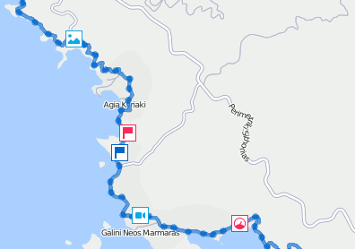

Marcadores
Para identificar eventos importantes en el recorrido, se puede activar la visualización de marcadores.
Solo pueden usarse si hay acceso a informes.
A continuación está una lista de marcadores disponibles:
  • excesos de velocidad;
  • eventos (infracciones se identifican por el marcador );
  •  no se aplica en el sistema;
  • estacionamientos;
  • paradas;
  • posiciones iniciales y finales (posiciones finales se identifican por el marcador ).
Hay que activar los marcadores antes de construir un recorrido. Para hacerlo, haga clic en el icono del marcador necesario para que se haga de color. Si está activado al menos un marcador, se hacen disponibles opciones adicionales:
  • numeración;
  • agrupación.
Los marcadores en los recorridos funcionan según los mismos principios que los marcadores en informes.

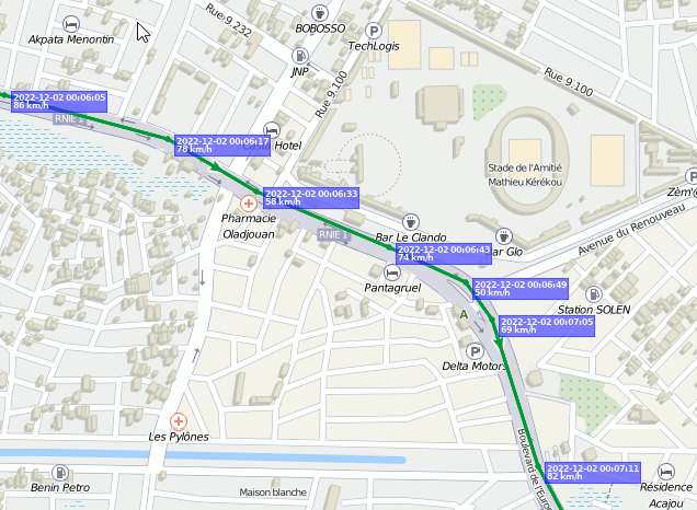

Anotaciones
Los puntos de un recorrido pueden ir acompañados por anotaciones. Las anotaciones son sugerencias a cada punto del recorrido, desde que se ha recibido un mensaje de la unidad. En las anotaciones están indicadas la fecha y la hora de recibir el mensaje así como la velocidad del movimiento de la unidad en el momento. Son informativas, pero dificultan la percepción visual de las líneas del recorrido. Por esto a veces hace falta desactivarlas. Además, basta apuntar con el cursor a cualquier punto para ver la información en una descripción emergente.
El sistema de medidas en las anotaciones depende de los parámetros del usuario actual y no de las propiedades de la unidad.
