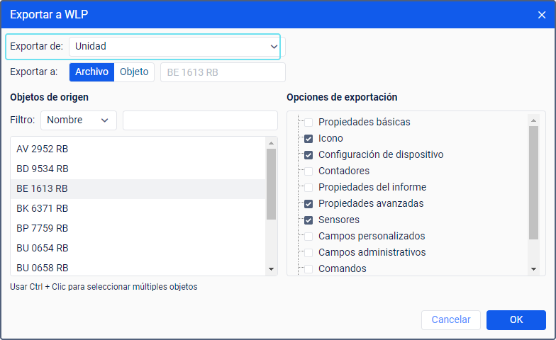

Para exportar propiedades de la unidad, seleccione en el menú el punto Exportar a WLP y, en la ventana que se ha abierto, indique Unidad en el campo Exportar de. Vea la guía detallada aquí.
