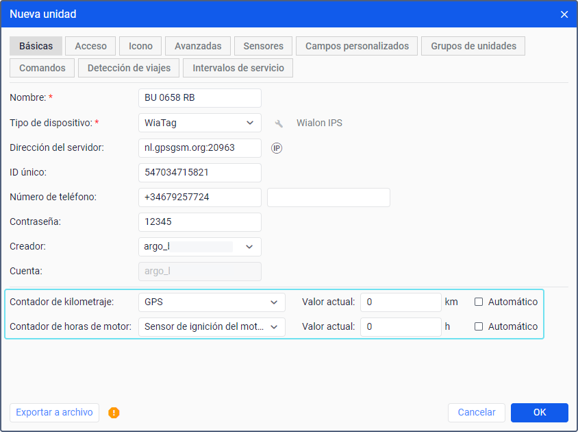

En la pestaña Básicas, aparte de las demás propiedades, puede configurar contadores de kilometraje y de horas de motor.

Valores de contadores
En el campo Valor actual al lado del nombre de cada sensor, puede indicar el valor inicial desde el cual debe calcularse el kilometraje y horas de motor. Active la opción Automático a la derecha del campo para que los datos nuevos se agreguen automáticamente a este valor.
Para reiniciar los contadores manualmente, introduzca 0 en el campo Valor actual.
Los valores de contadores de horas de motor y de kilometraje se muestran en la descripción emergente de la unidad y en la información ampliada del mismo.
