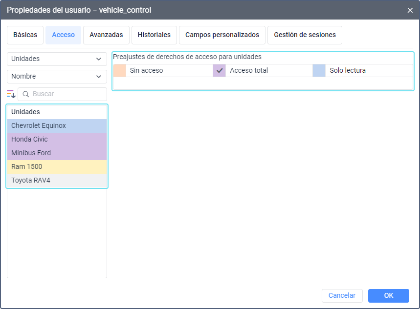

Preajustes de derechos de acceso
Los usuarios disponen de 3 preajustes estándar de derechos de acceso:
  • Sin acceso,
  • Acceso total,
  • Solo lectura.
Los objetos de la lista de la izquierda se resaltan del color asignado al preajuste. Los elementos con el preajuste  Acceso total aparecen en púrpura y los elementos con el preajuste Solo lectura en azul. Si el usuario restringe los derechos de acceso a un objeto utilizando el preajuste Sin acceso, su línea en la lista se resalta en amarillo. Si los derechos de acceso a un objeto estaban previamente totalmente restringidos, la línea permanece transparente.
Un usuario con el preajuste Sin acceso no puede ver ni modificar el objeto. El preajuste Acceso total permite al usuario ver el objeto y modificarlo.
El preajuste Solo lectura no permite al usuario modificar las propiedades del objeto. Solo puede ver la información que se describe en la tabla a continuación.
