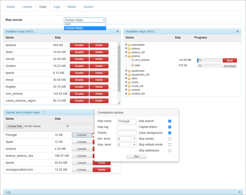

Sélectionnez la source de cartes : AVD ou Gurtam Maps (elles ne peuvent pas être utilisées ensemble).
Choisir Gurtam Maps signifie que Gurtam est responsable de la maintenance du serveur de cartes et de la mise à jour des données cartographiques. C’est pourquoi si vous sélectionnez Gurtam Maps, les autres sections de cette page se replient indiquant qu’elles ne sont pas requises.
Sélectionnez AVD si vous préférez créer et gérer votre propre serveur WebGIS. Le processus est décrit ci-dessous.

Cartes installées (AVD)
Ici vous voyez la liste des cartes installées. Les cartes peuvent arriver ici soit depuis la section de droite soit depuis la section ci-dessous. Une nouvelle carte est ajoutée comme activée, cependant, vous pouvez la désactiver. Dans ce cas, elle reste sur votre serveur mais est invisible aux utilisateurs. Une carte peut également être supprimée définitivement, c’est-à-dire effacée du serveur.
Cartes disponibles (AVD)
Ceci est la liste des cartes AVD prêtes à l’emploi fournies par Gurtam. Pour en installer une, sélectionnez-la dans la liste et téléchargez-la. La carte apparaît dans la section Installed maps immédiatement après le téléchargement. Pour une recherche plus rapide, toutes les cartes disponibles sont triées dans des dossiers par pays.
Télécharger et compiler les cartes
Si vous avez vos propres cartes, vous pouvez les télécharger puis les installer sur votre serveur. Si une carte téléchargée est au format AVD, elle entre dans la section Installed maps immédiatement. Si vous avez un autre type de carte source, elle nécessite une compilation après le téléchargement. Appuyez sur le bouton Compile, ajustez les paramètres de compilation et appuyez sur Start. Plus d’informations sur la façon de créer des cartes peuvent être trouvées ici.
La carte AVD doit être téléchargée sous forme d’archive (TAR, RAR ou ZIP) et ne contenir aucun dossier imbriqué.
