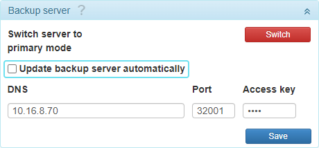

Switch server to back up mode L’option qui permet de basculer le serveur de sauvegarde en mode principal. Voir plus.
Update backup server automatically L’option est disponible si le système d’administration fonctionne en mode serveur de sauvegarde (voir l’image ci-dessous) et que le serveur de sauvegarde a été installé dans le répertoire /home/wialon/wl_storage_backup conformément à la méthode 1.
Si l’option est activée, lors de l’installation d’une mise à jour qui contient un module de sauvegarde, non seulement le dossier /home/wialon/wlocal/modules/backup est mis à jour, mais aussi la partie logicielle du serveur de sauvegarde installée dans le répertoire /home/wialon/wl_storage_backup.
Les composants suivants sont mis à jour dans le répertoire /home/wialon/wl_storage_backup :
- dossiers bin, dep, lib, plugins et scripts ;
- fichiers adf_script, adf_service.txt et environment.txt.
Les dossiers storage (base de données du serveur de sauvegarde), custom (paramètres du serveur de sauvegarde), tmp et logs ne sont pas mis à jour.
Si l’option est activée, lors de l’installation d’une mise à jour qui contient un module de sauvegarde, le serveur de sauvegarde redémarre automatiquement.

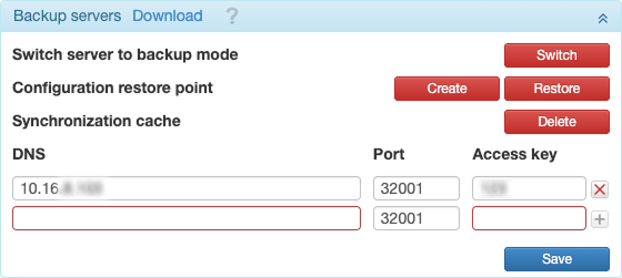

Configuration restore point L’option qui permet de créer une copie des données de configuration et de restaurer ces données.
Synchronization cache Une option pour visualiser et supprimer manuellement les fichiers de cache de synchronisation disponibles sur le serveur.
Pour supprimer des fichiers, cliquez sur le bouton Delete, sélectionnez les fichiers dans la liste et confirmez leur suppression. Par défaut, tous les fichiers non utilisés sont sélectionnés dans la liste. Les fichiers actifs actuellement utilisés par le système sont marqués comme In use.
DNS, Port, Access key Dans ces champs, vous devez spécifier le DNS, le port et la clé d’accès pour chaque serveur de sauvegarde, respectivement. Ces paramètres sont vérifiés par rapport à ceux spécifiés dans le fichier config.txt du serveur de sauvegarde.
Dans l’image ci-dessous, vous pouvez voir la section Backup server du système d’administration fonctionnant en mode serveur de sauvegarde.
