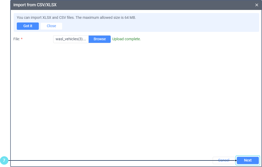

Pour télécharger le fichier à partir duquel vous souhaitez importer des données, suivez les étapes ci-dessous :

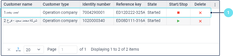

  1. Dans le tableau des clients, cliquez sur la ligne du client pour lequel vous souhaitez enregistrer le véhicule.

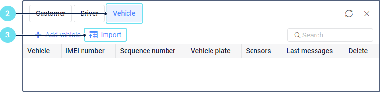

  2. Accédez à l’onglet Véhicule.
  3. Cliquez sur Importer.

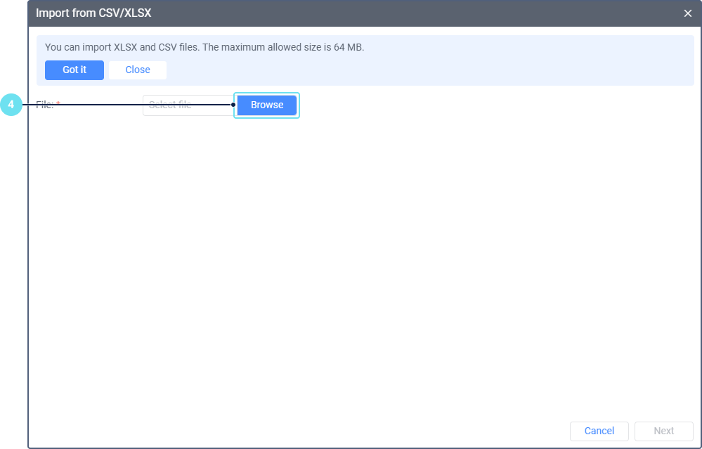

  4. Cliquez sur le bouton Parcourir et sélectionnez le fichier que vous souhaitez télécharger.
  5. Cliquez sur Télécharger.
  6. Pour un fichier CSV, spécifiez le séparateur : virgule, point-virgule, deux-points ou tabulation.
  7. Cliquez sur Suivant.

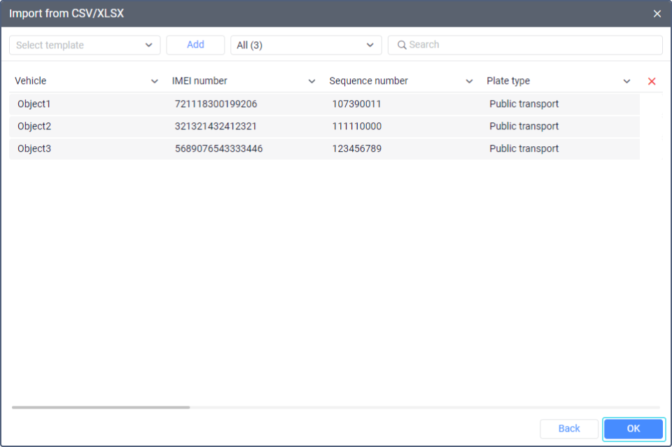

Préparation du tableau pour l’importation
Pour préparer les données téléchargées pour l’importation, suivez les instructions ci-dessous.

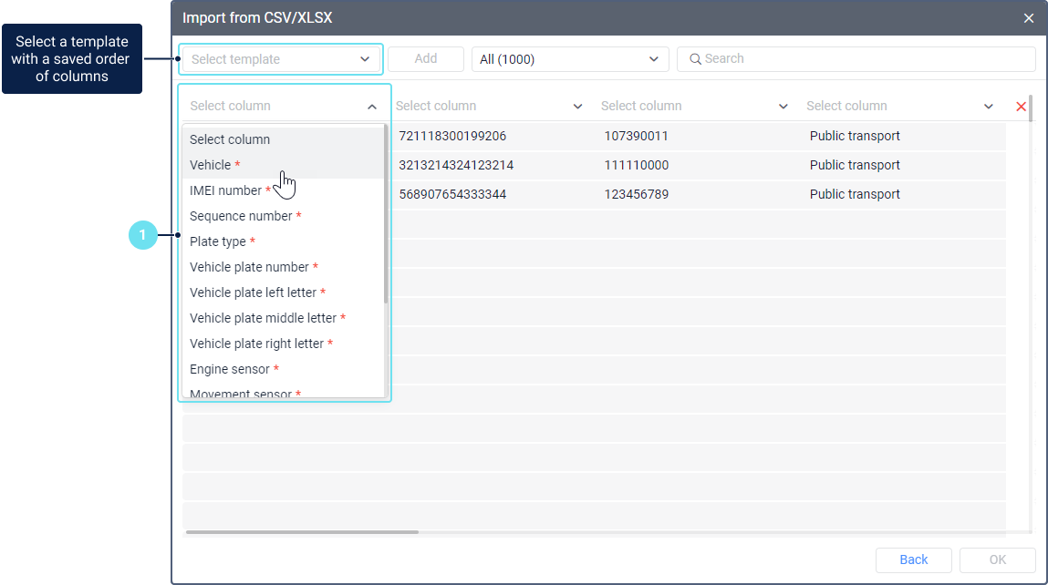

  1. Spécifiez les en-têtes des colonnes. Pour ce faire, vous pouvez appliquer un modèle préalablement sauvegardé ou sélectionner des en-têtes dans les listes déroulantes au-dessus des colonnes. Les en-têtes obligatoires sont marqués d’un astérisque (*). Pour une description de toutes les colonnes disponibles, consultez la section Tableau d’importation de véhicules.
    Si aucun nom n’est sélectionné pour une colonne, son contenu n’est pas importé dans le système.

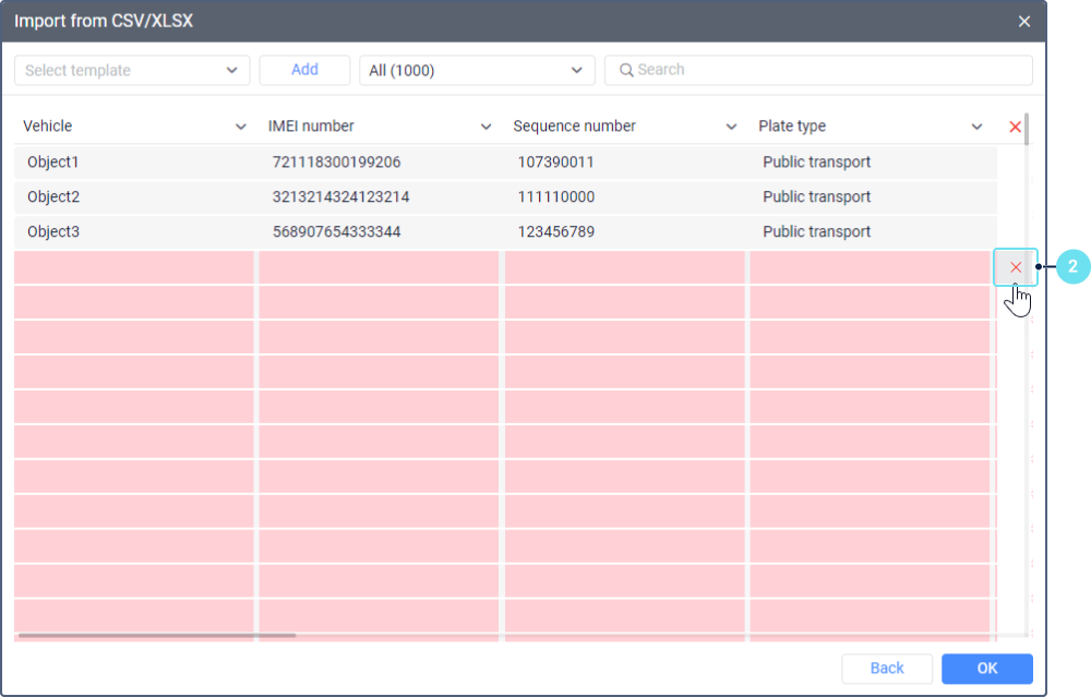

  2. Si nécessaire, supprimez les lignes inutiles. Pour ce faire, pointez sur la ligne et cliquez sur l’icône à la fin de la ligne.

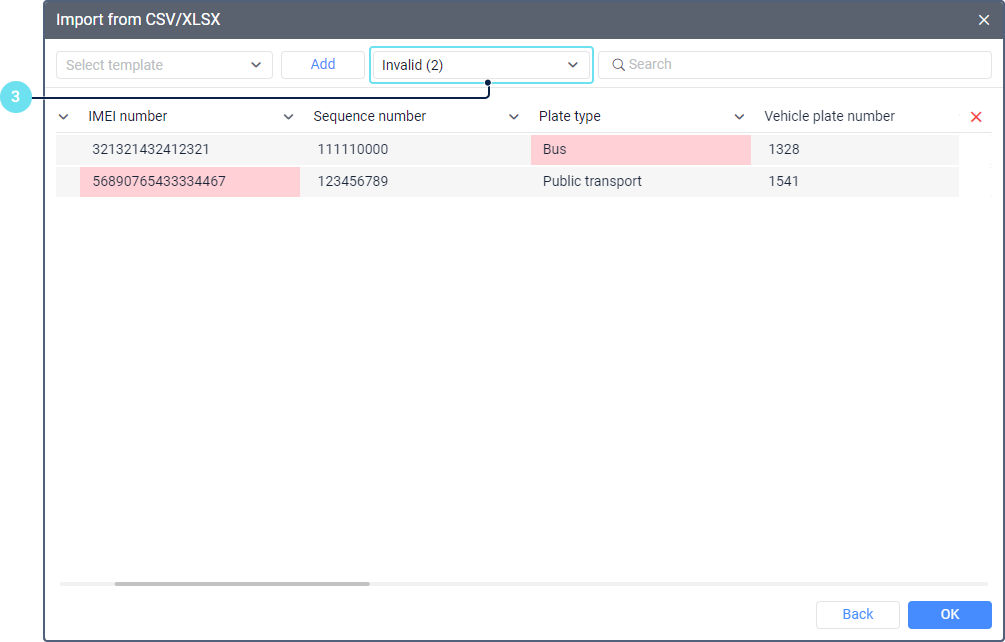

  3. Assurez-vous que le tableau affiche des données valides. Pour ce faire, sélectionnez Invalide dans le filtre. Si rien n’est trouvé par le filtre, toutes les lignes sont valides. Si des données invalides sont trouvées, modifiez-les.
  4. Si nécessaire, sauvegardez le modèle afin de pouvoir appliquer immédiatement le même ordre de colonnes la prochaine fois que vous importerez des données.
