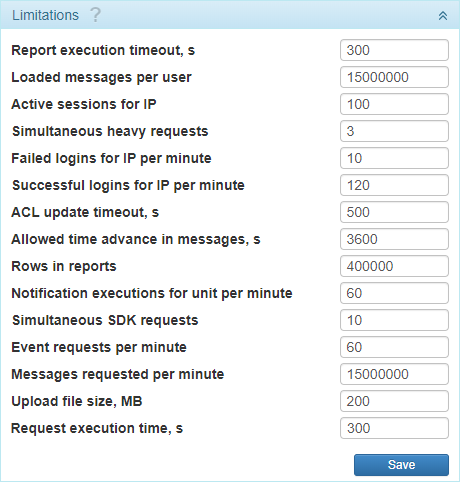

Limitations
Pour assurer des performances stables du serveur et éviter la surcharge, vous pouvez ajuster les limitations énumérées ci-dessous.
| Limitation | Description | Valeur recommandée |
| Report execution timeout, s | Si l’exécution d’un rapport sur le serveur dépasse la valeur indiquée ici, elle est interrompue. | 300 |
| Loaded messages per user | Le nombre de messages qu’un utilisateur peut charger dans toutes les sessions. Si cette limite est atteinte, l’utilisateur peut avoir des difficultés à exécuter des rapports, visualiser les tracés, importer des messages, etc. | 15 000 000 |
| Active sessions for IP | Le nombre maximum de sessions actives d’un utilisateur depuis une adresse IP. | 100 |
| Simultaneous heavy requests | Par requêtes lourdes, nous entendons le chargement de messages, l’exécution de rapports, etc. Dans ce champ, vous devez indiquer combien de requêtes lourdes peuvent être traitées simultanément dans une session. | 3 |
| Failed logins for IP per minute | Le nombre maximum de connexions infructueuses depuis une adresse IP en une minute. Si la valeur recommandée est dépassée, l’adresse IP de l’utilisateur est bloquée pendant une minute. | 10 |
| Successful logins for IP per minute | Le nombre autorisé de connexions réussies depuis une adresse IP en une minute. Si la valeur recommandée est dépassée, l’adresse IP de l’utilisateur est bloquée pendant une minute. | 120 |
| ACL update timeout, s | L’intervalle de recalcul des droits d’accès des utilisateurs aux objets système. Plus l’intervalle est petit, plus la charge sur le serveur est élevée. | 500 |
| Allowed time advance in messages, s | L’avance de temps autorisée dans les messages avec laquelle leur enregistrement différé est effectué (valeurs de 0 à 84 600 sont disponibles). Applicable dans les cas où l’heure de l’appareil est en avance sur l’heure du serveur. | 3600 |
| Rows in reports | Le nombre maximum de lignes dans les rapports. Des valeurs de 20 à 4 000 000 sont disponibles. | 400 000 |
| Notification executions for unit per minute | Le nombre maximum d’exécutions de notification pour une unité par minute. | 60 |
| Simultaneous SDK requests | Le nombre maximum de requêtes SDK simultanées. | 10 |
| Event requests per minute | Le nombre maximum de requêtes d’événements par minute dans une session. | 60 |
| Messages requested per minute | Le nombre maximum de messages demandés par minute. | 15 000 000 |
| Upload file size, MB | La taille maximale des fichiers téléchargés (la valeur par défaut est 200 Mo, la valeur maximale autorisée est 2 Go). | 200 |
| Request execution time, s | Le temps maximum pour exécuter une requête. Si la valeur indiquée est dépassée, l’exécution de la requête est terminée. | 300 |
