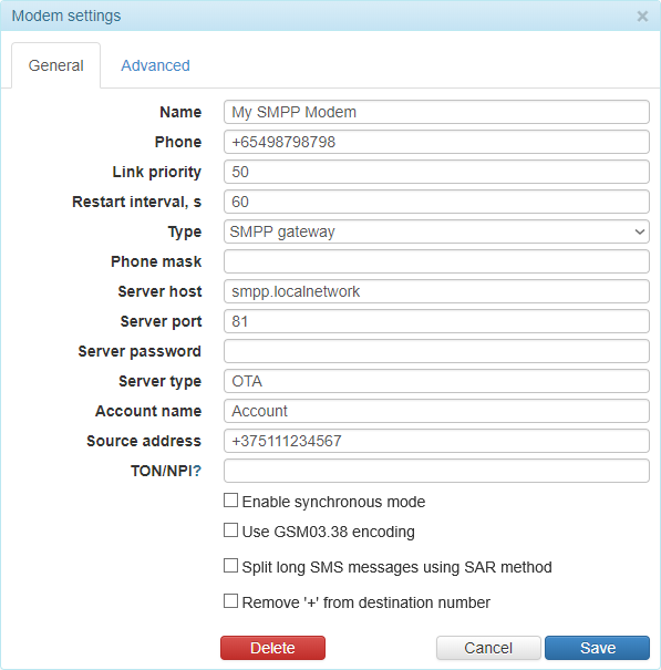

Paramètres de la passerelle SMPP
Paramètre/Option Description
Serveur … Indiquez l’hôte du serveur (adresse IP ou nom DNS), le port du serveur et le mot de passe pour se connecter au serveur. Si nécessaire, indiquez le type de serveur, qui peut être VMS (système de messagerie vocale), OTA (système d’activation par voie hertzienne), ou autre.
Account name & Source address Saisissez le nom de compte (login) et l’adresse source pour reconnaître l’expéditeur (comme numéro de téléphone, nom de l’entreprise ou les deux).
TON/NPI Définissez le format si nécessaire.
Enable synchronous mode Le mode synchrone SMPP peut être utile pour faire des diagnostics matériels. Cela fonctionne selon l’algorithme suivant : tant qu’il n’y a pas de notification que le premier SMS a été livré, le second ne sera pas envoyé.
Use GSM03.38 encoding Cochez cette option si vous voulez exclure d’autres types d’encodage.
Split long SMS messages using SAR method Par défaut, les messages SMS sont transmis avec la méthode UDH (User Data Header) où les informations système sont placées au début. La méthode SAR (segmentation et reassemblage) permet de placer ces informations à la fin au format TLV, ce qui est essentiel pour plusieurs langues qui ont des caractères qui ne peuvent pas être transmis en encodage 8 bits. Dans ces cas, activez l’option Split long SMS messages using SAR method pour résoudre le problème.
Remove ‘+’ in destination number Cochez l’option pour éliminer le symbole plus des numéros de téléphone de destination.

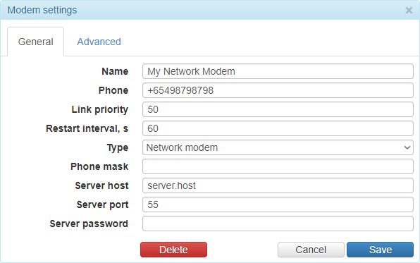

Paramètres du modem réseau
Indiquez l’hôte du serveur, le port du serveur et le mot de passe pour se connecter au serveur.
Paramètre Description
Server host Une adresse IP ou un nom DNS où l’utilitaire est installé.
Server port Un port où l’utilitaire attend une connexion.
Server password Un champ optionnel qui est ajusté dans le fichier de configuration de l’utilitaire.
