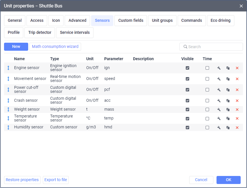

Configurez les capteurs énumérés ci-dessous dans les propriétés de l’unité.
Les capteurs obligatoires sont marqués d’un astérisque (*). Les capteurs peuvent avoir n’importe quel nom.
Capteur Type de capteur Description
Capteur moteur* Capteur d’allumage Le capteur détecte l’état de l’allumage (allumé/éteint).
Capteur de mouvement* Capteur de mouvement en temps réel Le capteur détecte si l’unité est en mouvement (allumé) ou stationnée (éteint).
Capteur de coupure d’alimentation* Capteur numérique personnalisé Le capteur détecte les coupures d’alimentation externes.
Capteur d’accident* Capteur numérique personnalisé Le capteur détecte les accidents de circulation.
Capteur de poids* Capteur de poids Le capteur détecte le poids total du véhicule et du fret en kilos.
Capteur de température Capteur de température Le capteur est optionnel et détecte la valeur de température. Si vous configurez le tableau de calcul pour ce capteur, définissez 0 comme limite inférieure et 101 comme limite supérieure, et activez l’option Appliquer après calcul.
Capteur d’humidité Capteur personnalisé Le capteur est optionnel et détecte la valeur d’humidité.

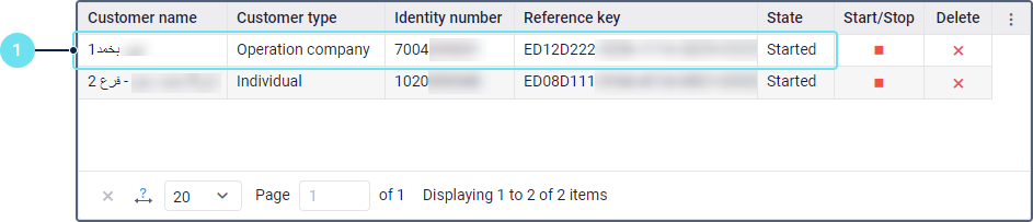

  1. Dans le tableau des clients, cliquez sur la ligne du client pour lequel vous souhaitez enregistrer le véhicule.

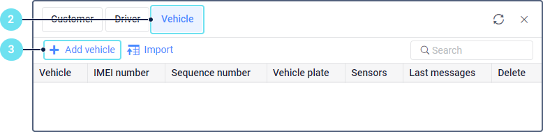

  2. Accédez à l’onglet Véhicule.
  3. Cliquez sur Ajouter un véhicule.

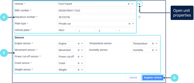

  4. Spécifiez les informations générales sur le véhicule.
    Les champs obligatoires sont marqués d’un astérisque (*). Après l’enregistrement du véhicule, vous ne pouvez modifier aucun champ, à l’exception du numéro IMEI.
    Champ Description
    Compte Sélectionnez le compte Wialon auquel appartient l’unité (facultatif).
    Véhicule* Sélectionnez l’unité que vous souhaitez enregistrer. Selon que vous ayez sélectionné un compte Wialon ou non, la liste affiche soit les unités de ce compte soit toutes les unités disponibles.
    Vous ne pouvez pas sélectionner un véhicule qui a déjà été enregistré. Le champ fonctionne comme un filtre dynamique.
    Numéro IMEI* Saisissez le numéro IMEI de l’appareil installé sur le véhicule. Il se compose de 15 ou 16 chiffres. Si le numéro IMEI est utilisé comme ID unique de l’unité, ce champ est rempli automatiquement. Vous pouvez le modifier si nécessaire.
    Numéro de série* Saisissez le numéro de série du véhicule. Il s’agit d’un numéro de série, généralement composé de 8 à 9 chiffres, indiqué dans le coin inférieur droit de la carte de licence du véhicule.
    Type de plaque* Sélectionnez le type de plaque du véhicule.
    Plaque du véhicule* Spécifiez la plaque du véhicule. En règle générale, il s’agit d’un numéro à quatre chiffres suivi des lettres gauche, milieu et droite.
  5. Sélectionnez les capteurs du véhicule. Les capteurs moteur, mouvement, accident, poids et coupure d’alimentation sont obligatoires. Les capteurs de température et d’humidité sont facultatifs. Vous ne pouvez pas sélectionner le même capteur dans plusieurs champs.
  6. Cliquez sur Enregistrer le véhicule.
