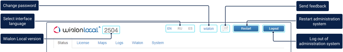

  • barre supérieure
  • zone de travail
  • journal
Barre supérieure
Dans la partie supérieure de la fenêtre se trouvent des boutons pour effectuer les actions suivantes :
  • sélectionner la langue de l’interface (anglais, russe ou espagnol)
  • modifier le mot de passe de connexion au système d’administration
  • envoyer des commentaires sur le système d’administration
  • redémarrer le système d’administration
  • se déconnecter du système d’administration
Pour modifier le mot de passe, cliquez sur le nom d’utilisateur et saisissez l’ancien et le nouveau mot de passe. Le mot de passe doit contenir au moins un chiffre, une lettre majuscule et une lettre minuscule.
Vous ne pouvez modifier le mot de passe qu’une seule fois toutes les 3 heures.
Lors de l’envoi de commentaires, vous devez sélectionner le type (Consultation/Complaint ou Suggestion/Review). L’adresse e-mail de l’administrateur est indiquée comme adresse de l’expéditeur.

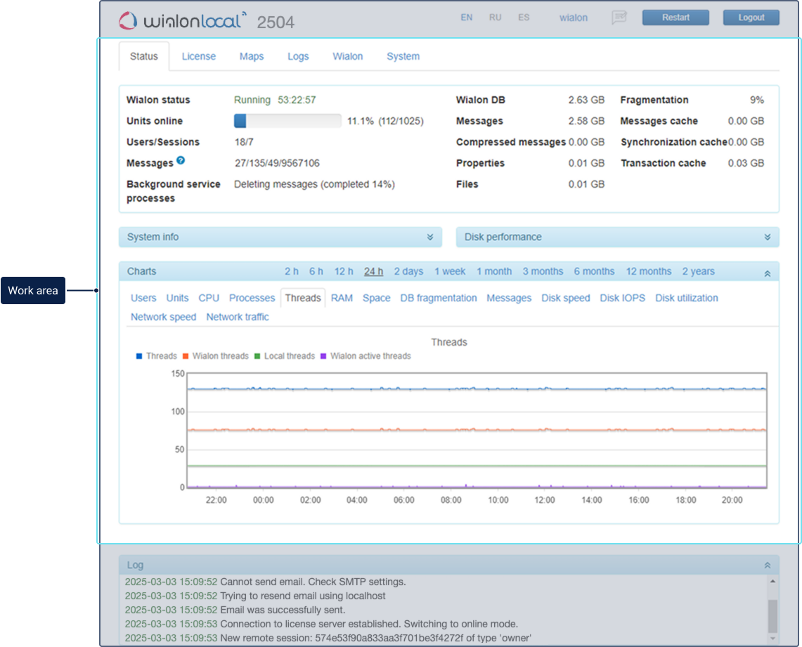

Zone de travail
Dans la zone de travail, vous pouvez effectuer différentes tâches d’administration en fonction de l’onglet sélectionné :
Pour en savoir plus sur chaque onglet, suivez les liens.

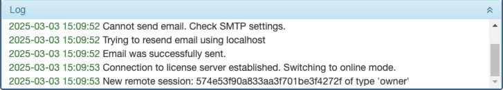

Journal
Un journal se trouve en bas de l’écran. Il affiche des informations sur les événements en cours qui se déroulent dans Wialon Local. Par exemple, sur le démarrage ou l’arrêt, la disponibilité de mises à jour, l’installation de composants, etc. Lorsque la page est rechargée, tous les événements sont supprimés du journal.
