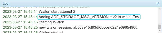

  1. Installez la mise à jour. L’entrée Adding ADF\_STORAGE\_MSG\_VERSION = v2 to wialonEnv s’affichera dans le journal du système d’administration du serveur principal :

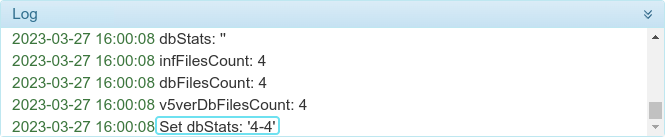

Vous pouvez surveiller le processus de conversion de la base de données du serveur principal dans le journal du système d’administration. Il y aura un enregistrement comme Set dbStats: 'X-Y' toutes les 10 minutes. Si X est égal à Y, alors le processus de conversion est terminé :

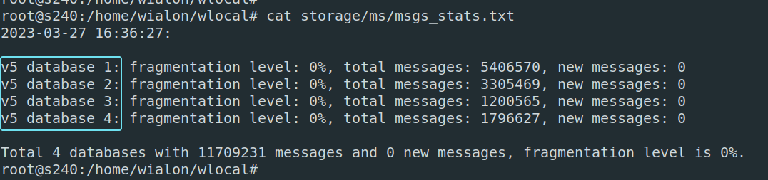

Vous pouvez également vérifier si la conversion s’est terminée dans le fichier /home/wialon/wlocal/storage/ms/msgs_stats.txt. Tous les fichiers de base de données doivent être V5 :

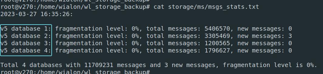

Assurez-vous que les bases de données sur tous les serveurs de sauvegarde sont également converties. Pour ce faire, vérifiez le contenu du fichier storage/ms/msgs_stats.txt sur les serveurs de sauvegarde. Tous les fichiers de base de données doivent être V5 :
