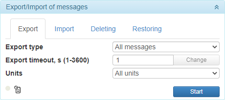

Export de messages
Dans cet onglet, vous pouvez exporter les messages d’une unité ou de toutes les unités pour l’intervalle sélectionné. Les fichiers WLB exportés sont sauvegardés sous forme d’archive ZIP dans le répertoire /home/wialon/wlocal/tmp/exp_imp_dir. Par la suite, vous pouvez les importer à nouveau vers l’unité ou les unités dans l’onglet Import.

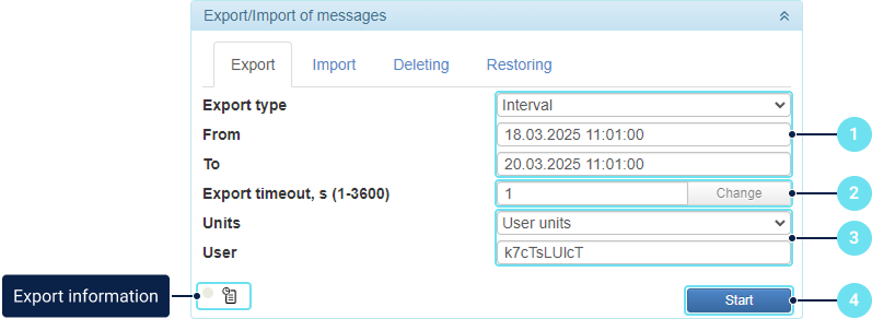

Pour exporter les messages, procédez comme suit :
  1. Dans le champ Export type, sélectionnez All messages si vous souhaitez les exporter pour toute la période. Si vous souhaitez exporter les messages pour une période spécifique, sélectionnez Interval et indiquez son début et sa fin (champs From et To).
  2. Dans le champ Export timeout, spécifiez la durée du délai d’attente entre les exports de messages de différentes unités s’il y en a plusieurs. Le délai d’attente permet d’éviter la surcharge du système. Pour enregistrer la valeur spécifiée, cliquez sur Change.
  3. Dans le champ Units, sélectionnez les unités que vous souhaitez exporter :
    • toutes les unités
    • unités appartenant à un certain compte
    • unités appartenant à un certain utilisateur
    • unités spécifiques Selon votre sélection, spécifiez les unités requises ou le nom du compte ou de l’utilisateur requis.
  4. Cliquez sur Start.
Vous pouvez arrêter l’export et, si nécessaire, le reprendre plus tard.
La bulle d’aide de l’icône Icône de document avec une horloge en superposition affiche des informations sur l’export : son statut, heure de début, nombre de messages et d’unités, etc.

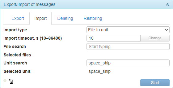

Import de messages
Dans cet onglet, vous pouvez importer les fichiers sauvegardés suite à l’export dans le système d’administration.
Les fichiers importés sont déplacés du répertoire /home/wialon/wlocal/tmp/exp_imp_dir vers le répertoire /home/wialon/wlocal/tmp/exp_imp_dir/imported_files/. Les fichiers qui n’ont pas pu être importés sont placés dans le répertoire /home/wialon/wlocal/tmp/exp_imp_dir/import_failure.
Les types d’import possibles et les options qui s’y rapportent sont décrits ci-dessous.
Type d’import Description
All files Tous les fichiers du répertoire /home/wialon/wlocal/tmp/exp_imp_dir sont importés.
File list Seuls les fichiers sélectionnés sont importés. Pour sélectionner les fichiers, spécifiez leurs noms dans le champ File search.
File to unit Le fichier ou les fichiers sélectionnés sont importés vers l’unité sélectionnée. Pour sélectionner les fichiers et l’unité, utilisez la recherche dynamique dans les champs File search et Unit search, respectivement.
Comme pour l’export, vous pouvez spécifier la durée du délai d’attente entre les imports de messages de différentes unités dans le champ Import timeout.
La bulle d’aide de l’icône affiche des informations sur l’import : son statut, heure de début, nombre de messages et d’unités, etc.

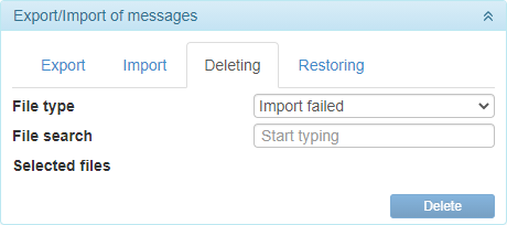

Suppression de messages
Dans cet onglet, vous pouvez supprimer les types de fichiers suivants :
  • fichiers exportés (du répertoire /home/wialon/wlocal/tmp/exp_imp_dir)
  • fichiers importés (du répertoire /home/wialon/wlocal/tmp/exp_imp_dir/imported_files/)
  • fichiers avec une erreur d’import (du répertoire /home/wialon/wlocal/tmp/exp_imp_dir/import_failure)
De plus, la recherche de fichiers et la sélection de fichiers spécifiques pour la suppression sont disponibles pour chaque type de fichier.

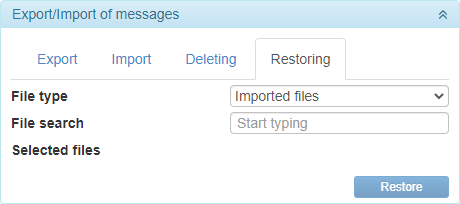

Restauration de messages
Dans cet onglet, vous pouvez restaurer les fichiers importés précédemment et les fichiers lors de l’import desquels une erreur s’est produite. Suite à la restauration, les fichiers sont déplacés des répertoires /home/wialon/wlocal/tmp/exp_imp_dir/imported_files/ et /home/wialon/wlocal/tmp/exp_imp_dir/import_failure vers le répertoire /home/wialon/wlocal/tmp/exp_imp_dir. Après cela, vous pouvez importer à nouveau ces fichiers.
