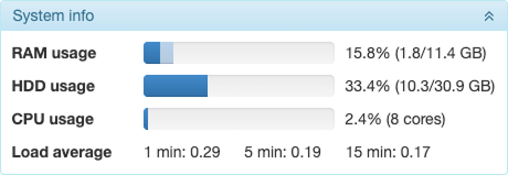

Informations système
La section System info affiche l’utilisation de la mémoire disponible et la charge moyenne du processeur.
Paramètre Description
RAM usage La quantité de RAM utilisée. Il est affiché en pourcentage au format x/y, où x est la quantité de mémoire utilisée et y est sa quantité totale. L’indicateur de processus pour la RAM affiche simultanément les données pour les valeurs Used (couleur plus foncée) et Cached.
Si la ligne d’indicateur devient rouge, cela signifie que l’utilisation de la RAM est supérieure à 90 % et qu’une action doit être entreprise.
HDD usage La quantité d’espace disque utilisé. Elle est affichée en pourcentage au format x/yx est la quantité d’espace utilisé sur le disque et y est son volume total.
Si la valeur de l’espace disque utilisé atteint 90 %, la ligne d’indicateur devient rouge et l’administrateur reçoit une alerte (l’email de l’administrateur est spécifié dans l’onglet System). En outre, si le niveau critique d’espace libre (5 Go) est atteint, le service s’arrête automatiquement pour éviter la corruption de la base de données. Dans ce cas, la ligne d’indicateur devient noire et un email est également envoyé à l’administrateur.
CPU usage Les données sur l’utilisation du CPU (exprimées en pourcentage). Le nombre total de cœurs des processeurs installés est affiché entre parenthèses.
Si la ligne d’indicateur devient rouge, cela signifie que l’utilisation du CPU est supérieure à 90 % et qu’une action doit être entreprise.
Load average Indicateur de charge du serveur pour les dernières 1/5/15 minutes.
