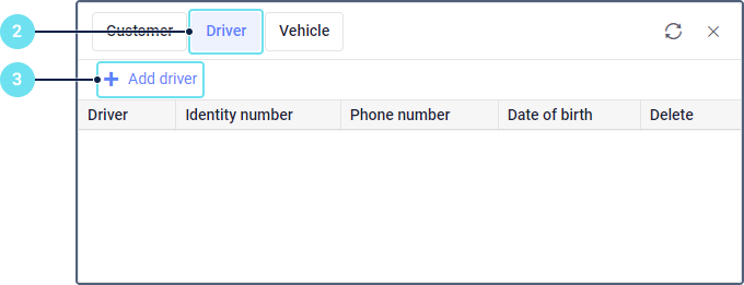

  1. Dans le tableau des clients, cliquez sur la ligne du client pour lequel vous souhaitez enregistrer un conducteur.
  2. Accédez à l’onglet Conducteur.
  3. Cliquez sur Ajouter un conducteur.

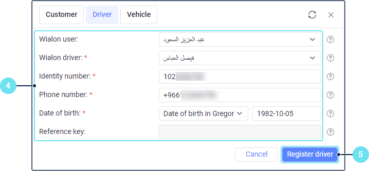

  4. Remplissez les champs ci-dessous.
    Tous les champs sont obligatoires. À l’exception du champ Numéro de téléphone, vous ne pouvez pas les modifier après l’enregistrement du conducteur.
    Champ Description
    Utilisateur Wialon Sélectionnez le compte Wialon de votre client.
    Conducteur Wialon Sélectionnez le conducteur requis dans la liste des conducteurs créés dans le compte Wialon de votre client. Si la liste est vide, aucun conducteur n’a été créé dans le compte de votre client. Vous ne pouvez pas sélectionner un conducteur qui a déjà été enregistré.
    Numéro d’identité Spécifiez l’ID du conducteur indiqué sur le permis de conduire. Il se compose de 10 chiffres.
    Numéro de téléphone Saisissez le numéro de téléphone portable du conducteur. Il doit contenir au moins 10 chiffres. Le signe plus est ajouté automatiquement avant le numéro.
    Date de naissance Sélectionnez le type de calendrier (grégorien ou hijri) et spécifiez la date de naissance du conducteur.
    Clé de référence La clé de référence du conducteur. Ce champ est rempli automatiquement après l’enregistrement du conducteur.
  5. Cliquez sur Enregistrer le conducteur.
Suite à un enregistrement réussi, le conducteur est sauvegardé dans le tableau des conducteurs. Un enregistrement de l’inscription est affiché dans le journal.
