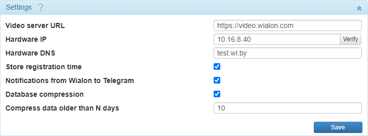

La section Settings contient les paramètres associés à la réception et à l’enregistrement de données provenant du matériel.
Le tableau ci-dessous présente les paramètres et options disponibles dans la section.
Option Description
Video server URL L’adresse du service de traitement et de stockage des fichiers vidéo provenant des appareils.
Hardware IP L’adresse IP du serveur auquel les données des unités doivent être envoyées. Elle s’affiche dans les propriétés de toutes les unités dans le champ Adresse serveur.
Hardware DNS Le nom de domaine du serveur auquel les données des unités doivent être envoyées. Il s’affiche dans les propriétés de toutes les unités dans le champ Server address.
Store registration time L’option qui permet de stocker l’heure d’enregistrement du message en plus de l’heure du message lui-même. Pour voir ces données dans le système de surveillance, ajoutez la colonne Registration time au tableau après avoir demandé les messages.
Notifications from Wialon to Telegram L’option qui permet d’activer l’envoi de notifications de Wialon vers Telegram. Si vous l’activez, l’option Envoyer les notifications vers l’application Telegram devient disponible comme action de notification lorsque vous créez et modifiez des notifications dans le système de surveillance.
Pour que de telles notifications fonctionnent, le serveur avec Wialon Local installé doit avoir accès à api.telegram.org.
Database compression Si cette option est activée, tous les messages antérieurs au nombre de jours indiqué ci-dessous sont compressés et transférés vers un répertoire séparé. Cependant, vous pouvez toujours accéder aux messages lors de l’exécution de rapports ou de la demande de messages. Cela vous permet d’économiser de l’espace et de stocker les messages les plus récents et les messages historiques sur des dispositifs de stockage différents en vitesse et en taille (SSD et HDD).
Compress data older than N days Le nombre de jours après lesquels les messages sont compressés. Les valeurs autorisées vont de 10 à 90. Si aucune valeur n’est indiquée, 10 est utilisé par défaut.
